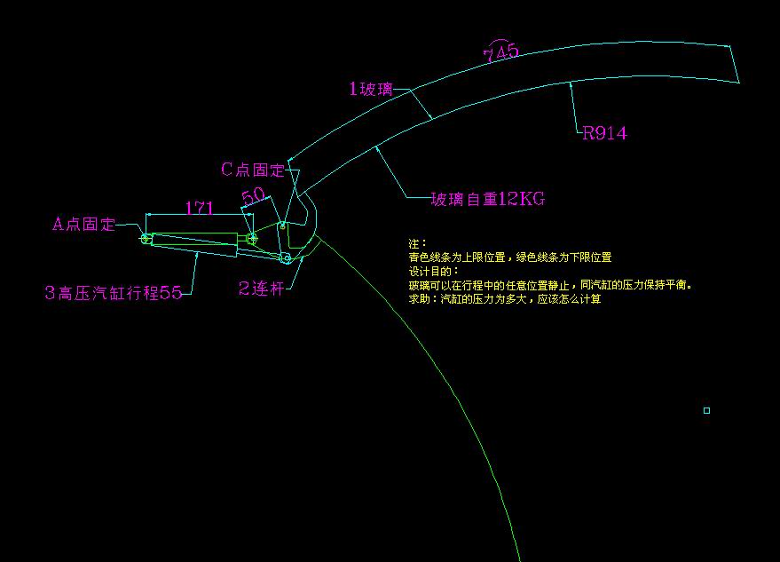

小弟设计了一个上掀玻璃门,选用了高压汽缸,可是现在不能确定汽缸的压力为多大,想各位同仁请教一下,拜谢!!!( _" @$ v  S9 U8 Z0 v/ s% ?. b5 w
机构示意图及具体条件见附图(含DWG图样)。

取两个极限位置画出简单的受力图,转矩相等;最大的大概一个15倍左右,汽缸输出力除以0.6=300KG够了吧

回复 2# 的帖子
,不会吧,12KG的玻璃就要300KG的汽缸啊,感觉上就不对,太大了把!!!
发表于 2007-11-8 14:45:12 | 显示全部楼层 来自: 中国山西太原
缺一个条件,即上掀玻璃门的重心到固定C点的距离,设这个距离为L厘米,设气缸活塞的拉力为P公斤,这样就可列力矩平衡方程:   5P=12L       P=12L/5% T8 N1 D8 z8 `1 ]  C4 U- C0 _
求出P后,再根据活塞直径和活塞杆直径,求出有杆活塞的面积(cm^2)就可求出气缸所需压力(kg/cm^2)。选气缸压力时,要大于计算值,因为楼主现在画的气缸位置在拉动当中力臂长度逐渐在减小,具体也没标尺寸,即需知道在图中活塞杆水平时,C点到活塞杆中心线的距离。

回复 4# 的帖子
我所附的CAD图样就是1:1的,从图中可以求出的,谢谢你,能帮我计算一下吗?

回复 5# 的帖子
你需要告知气缸直径和活塞杆直径。

回复 4# 的帖子
不好意思啊,我太心急了,没仔细看。' E+ A  c* A" _" d5 _
汽缸直径是18,活塞杆直径是8。* ?: C; e* i' @7 {6 h
拜托了!!!

回复 7# 的帖子
从你的图中量了一下,玻璃门的重心到固定C点的距离L=397mm;在图中活塞杆水平时,C点到活塞杆中心线的距离为18.5mm,活塞的受力面积为:π/4(1.8^2-0.8^2)=2.041 cm^22 O, t2 j; M% _( T/ _
活塞的拉力为:P=12×39.7/1.85=257.5 kg
4 v8 X5 }" C- B! s' _4 ~7 \3 Q缸内气压应为:257.5kg / 2.041cm^2=126.2 kg/cm^2

原帖由 gaoyns 于 2007-11-8 17:47 发表 http://www.3dportal.cn/discuz/images/common/back.gif- s; m6 p' Z* H1 a  n) {- X( V
( Z* T2 {4 S, Y, ?活塞的拉力为:P=12×39.7/1.85=257.5 kg
* K/ @; Y9 N# w0 K) A+ h' N缸内 ...
; C$ q$ _0 r, I6 |---------------------------------------------------------------------------------------& w  y: Z: f7 o) T* n- `) g
按照普通的工业压缩空气的压力P=0.6MPa, i3 {8 J. l0 L, [, f* L7 \8 [
S=D2*pi/4=254.5X10--6
- z. W+ Z9 u) N& Y" [P*S=153(N)) e4 ?. F! U8 s: n% h( j
/ C5 p% w; h# f, i5 n7 I  i选的汽缸小了。1 `' x5 \8 K# e3 g6 z  g% i% M/ q

 楼主| 发表于 2007-11-9 07:45:55 | 显示全部楼层 来自: 中国山东滨州
首先感谢各位同仁的支持,昨天我在求助的时候,同时做了一个试验,首先选用了580N的汽缸,玻璃需要加一个很大的外力才能向下压下来,而去掉这个外力之后,玻璃会在汽缸的力量下自动向上弹起,不能在任意位置保持静止状态,说明汽缸的压力大了,然后我在玻璃的重心点(大概是玻璃的中心)加了一个5KG的负重,这样就达到了预期的设计目的,玻璃基本可以在任意位置静止,说明两个力达到了平衡。(附加说明:所附图中的机构应该为两个,玻璃左右各一个)。4 |0 K1 T: ~( K6 c- c* [
那么,我想580N-49N(5KGX9.8N)=531N是不是就是应该选用汽缸的压力呢?

回复 9# 的帖子
good ,非常感谢,你所求的结果和我实验的结果应该是一致的,: S8 h+ D2 k" V6 a- n4 W
