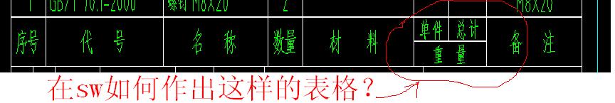

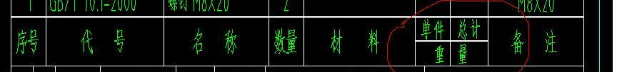

在SolidWorks中如何设计如图示的表头?我在别人的帖子中见到过,可不知道是如何作的,望高手指点。谢谢!
发表于 2007-11-8 08:45:03 | 显示全部楼层 来自: 中国江苏常州
这个好象无法实现。你还是把它拆成单行吧!

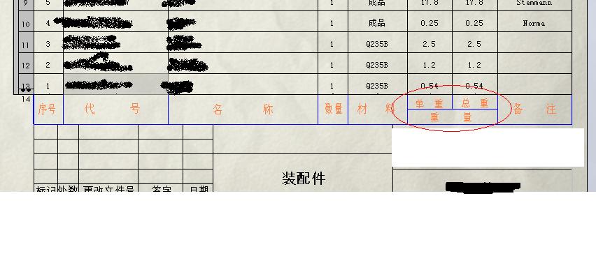

可以做成这样的:
, p; N# l0 o. i9 ?# C! }' k! ] 20071107_06004f672c9077b654beTI0XBdTrRDA1.jpg

表头是可以画出来的,但与零件的属性链接就成了大问题了。不知哪位高人有办法?

你可以用材料表格经过编辑做明细表,这样各种属性都可以出来,重量和总重用一个关系式即可。
发表于 2007-11-10 08:22:55 | 显示全部楼层 来自: 中国广东中山
在标题栏先做好你需要的明细栏头,然后把sw的表头压缩即可,记得把表头字体改到最小

发表于 2008-1-10 10:29:27 | 显示全部楼层 来自: 中国四川达州
在自定义表头里定义就是啦,注意字体不能大了,大了就会出现楼主那样情况,后面的层遮盖了前面的,显示不出来。
发表于 2008-1-10 11:37:11 | 显示全部楼层 来自: 中国河南郑州
用材料表格经过编辑做明细表,这样各种属性都可以出来,字体不能大了,大了就会出现楼主那样情况
发表于 2013-6-23 20:36:32 | 显示全部楼层 来自: 中国北京
有高手给来个详细的步骤吧,真的弄不出来
发表于 2013-6-23 21:14:12 | 显示全部楼层 来自: 中国山西太原
这个上面有,你看一下。
发表于 2013-6-23 21:17:52 | 显示全部楼层 来自: 中国天津
这个里面有
