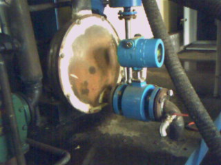

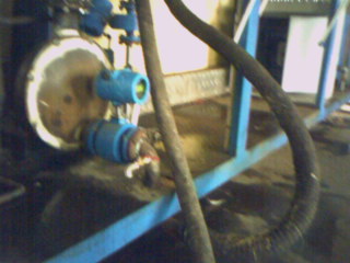

请问电磁流量计的测试时间间隔最小为多少,我们的流量计显示的很慢,实时性能好行不太好,并且不太准确,是什么造成的呢?内部参数不对?谢谢,安装图请看附件

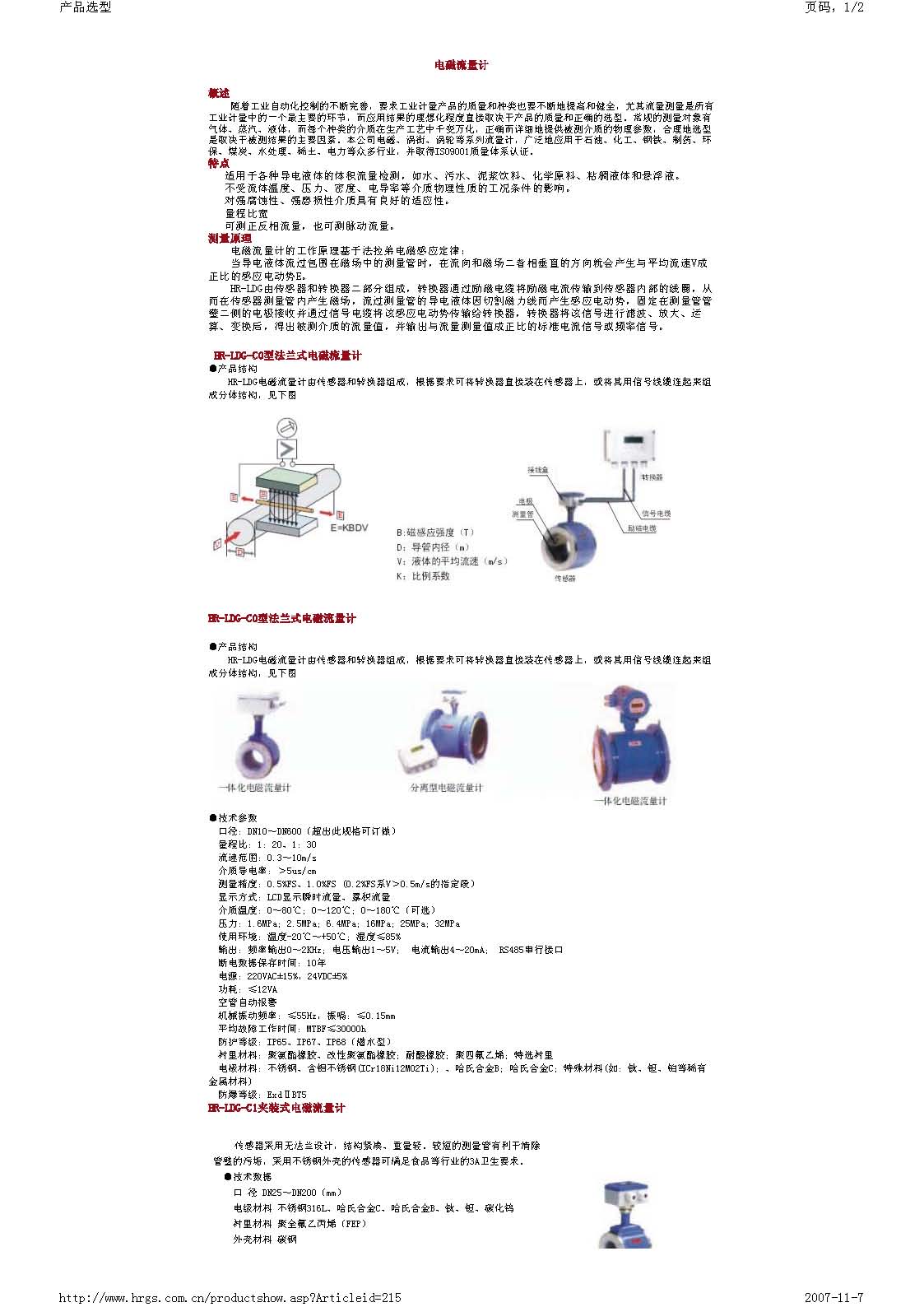

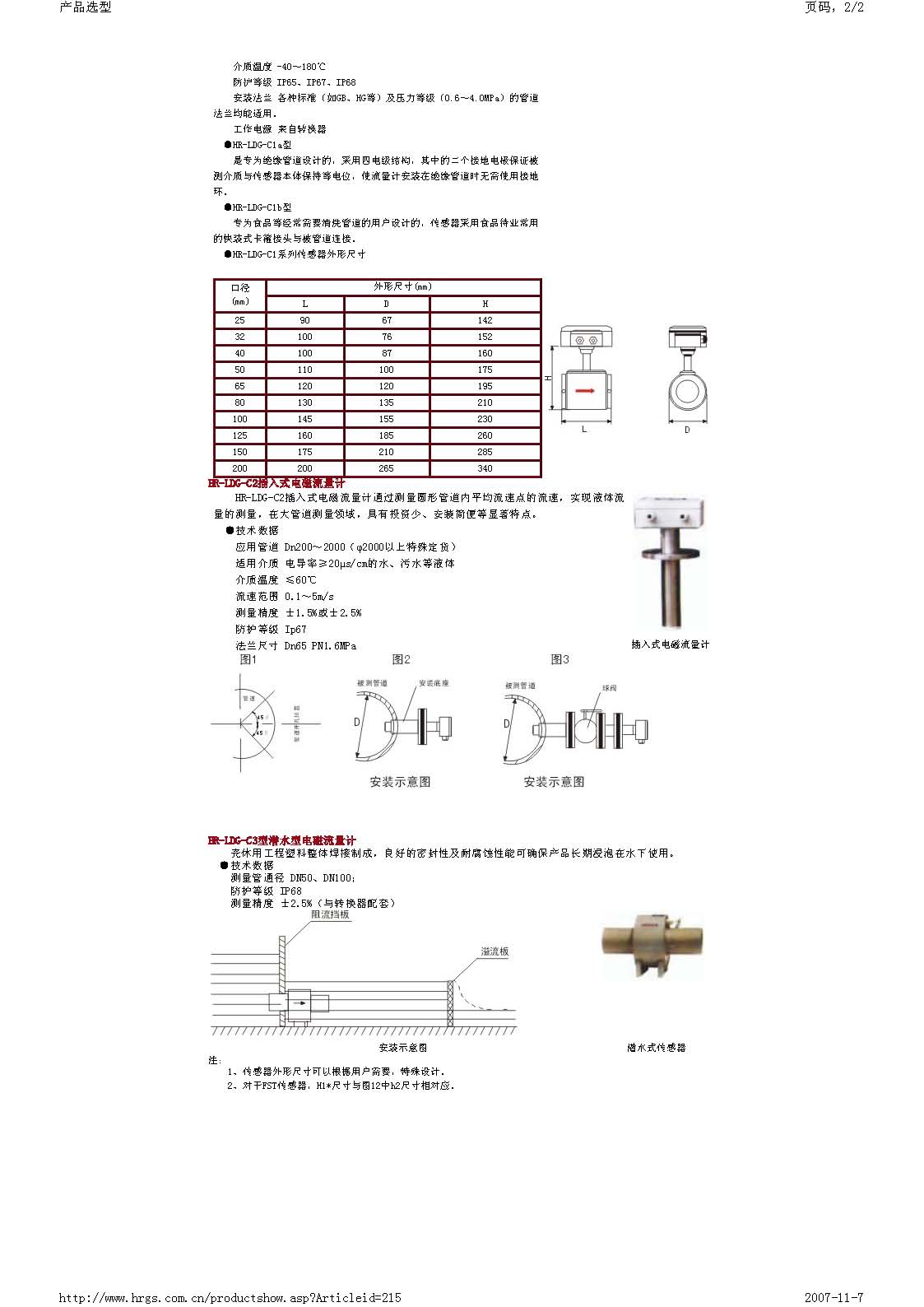

电磁流量计+ V0 l: V% a+ B- M
1 {1 A4 G, @$ y6 N概述* A+ D7 V5 y" C2 f) d6 w
    随着工业自动化控制的不断完善,要求工业计量产品的质量和种类也要不断地提高和健全,尤其流量测量是所有工业计量中的一个最主要的环节,而应用结果的理想化程度直接取决于产品的质量和正确的选型。常规的测量对象有气体、蒸汽、液体,而每个种类的介质在生产工艺中千变万化,正确而详细地提供被测介质的物理参数,合理地选型是取决于被测结果的主要因素。本公司电磁、涡街、涡轮等系列流量计,广泛地应用于石油、化工、钢铁、制药、环保、煤炭、水处理、稀土、电力等众多行业,并取得ISO9001质量体系认证。, ]. P% @# ^7 {; p5 V
特点4 {5 F( y: f1 w; w
   适用于各种导电液体的体积流量检测,如水、污水、泥浆饮料、化学原料、粘稠液体和悬浮液。
6 s0 F# l$ T6 C# |! B   不受流体温度、压力、密度、电导率等介质物理性质的工况条件的影响。) ^9 ]3 w& G/ [
   对强腐蚀性、强磨损性介质具有良好的适应性。
, |1 u2 K2 K! \. N   量程比宽
% P) w0 P& B! Q$ I- ]& p   可测正反相流量,也可测脉动流量。
% ]& a0 h: n2 F" j* Q1 P: m测量原理8 y7 z/ E0 c9 ~" K, {+ I( z
    电磁流量计的工作原理基于法拉弟电磁感应定律:
5 b3 {/ T8 k7 I* M7 n9 o! @6 M7 b* n    当导电液体流过包围在磁场中的测量管时,在流向和磁场二者相垂直的方向就会产生与平均流速V成正比的感应电动势E。
1 Q5 f, H5 J0 H    HR-LDG由传感器和转换器二部分组成,转换器通过励磁电缆将励磁电流传输到传感器内部的线圈,从而在传感器测量管内产生磁场,流过测量管的导电液体因切割磁力线而产生感应电动势,固定在测量管管壁二侧的电极接收并通过信号电缆将该感应电动势传输给转换器,转换器将该信号进行滤波、放大、运算、变换后,得出被测介质的流量值,并输出与流量测量值成正比的标准电流信号或频率信号。7 t$ u& A" Y* M

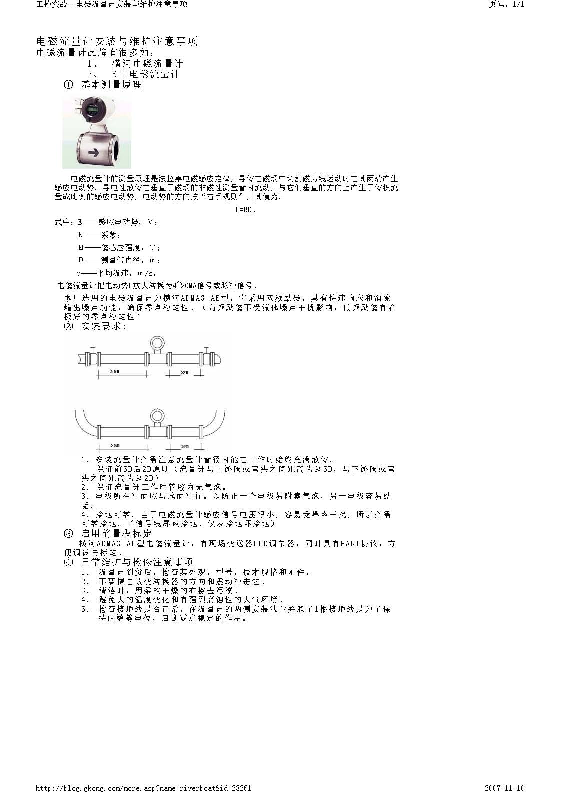

电磁流量计安装与维护注意事项- }" q! a8 V4 N% k
