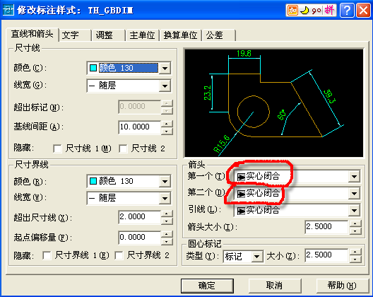

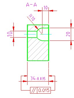

在CAD里怎么弄这种箭头- L, D5 `2 u; H1 i: K6 R4 ~, F
% Q: Z; D; H' p, b[ 本帖最后由 6486 于 2007-11-7 21:17 编辑 ]
发表于 2007-11-7 13:09:39 | 显示全部楼层 来自: 中国河南安阳
怎么了,箭头没有什么特别的呀
: Z! \1 v- ^$ b% ]7 j看看该图中的标注样式
发表于 2007-11-7 13:28:15 | 显示全部楼层 来自: 中国江苏苏州
楼主说的是平行度公差吧/
/ a6 ~) G' @9 _" Z5 _3 I你可以标个尺寸符号分解,然后跟形位公差符号组合。

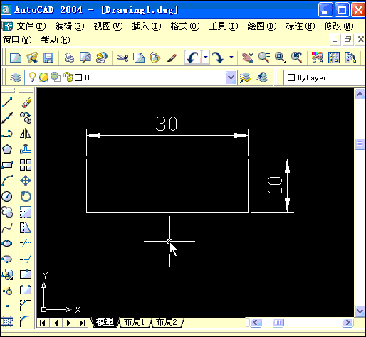

发表于 2007-11-7 14:00:11 | 显示全部楼层 来自: 中国广西钦州
将箭头移到外端的方法:
发表于 2007-11-7 14:19:35 | 显示全部楼层 来自: 中国广东佛山
3楼的动画效果很直观`!
发表于 2007-11-8 11:09:54 | 显示全部楼层 来自: 中国广东广州
应该改一下标注里面文字位置的参数就可以了吧
发表于 2007-11-8 16:55:19 | 显示全部楼层 来自: 中国江苏常州
楼主的图是电子图版画的
发表于 2007-11-9 20:04:02 | 显示全部楼层 来自: 中国江苏南通
改一下标注里的样式就好了,改为手动放置文字
发表于 2007-11-10 13:57:57 | 显示全部楼层 来自: 中国吉林长春
公差标的挺有特点!为什么两头都有牵引线呢!
