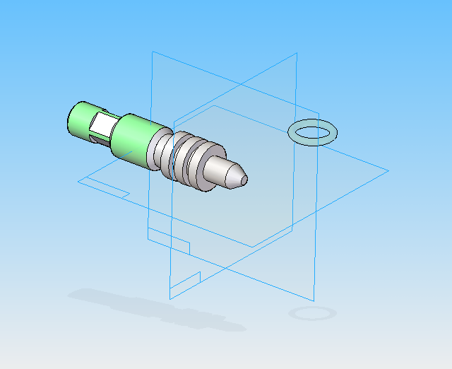

怎样把密封圈装进槽里
发表于 2007-11-7 09:23:20 | 显示全部楼层 来自: 中国天津
能把2个零件图传上来么?我看看行么,我不知道你的情况,我觉得,你的密封圈大小不能比槽要大吧,就算大也能装,只不过最后你如果检查干涉,肯定有干涉!
发表于 2007-11-7 09:30:59 | 显示全部楼层 来自: 中国天津
如果你的零件保密,你可以随便画2个你认为也组装不上的,给我上传来我看看吧,你光这么说,我不了解情况?

 楼主| 发表于 2007-11-7 19:43:14 | 显示全部楼层 来自: 中国辽宁大连
大家看看就是这样两个件
发表于 2007-11-7 22:02:31 | 显示全部楼层 来自: 中国重庆
在密封圈上做辅助边(可用拉伸),装配完成后抑制就可以了.
发表于 2007-11-8 11:41:33 | 显示全部楼层 来自: 中国上海
做一个简化零件,很方便了。

. `& o) x" a, P5 Q7 [6 ^还是建议做个参考面 5 E' a6 [7 \+ d2 m8 `. Y9 o0 ?
多个特征,抑制之后装配不会出错吗
发表于 2007-11-28 09:09:16 | 显示全部楼层 来自: 中国江苏苏州
直接用参考平面就可以了啊
: B# ^4 p5 G3 O7 T, W* E  \用数值设定约束条件。
