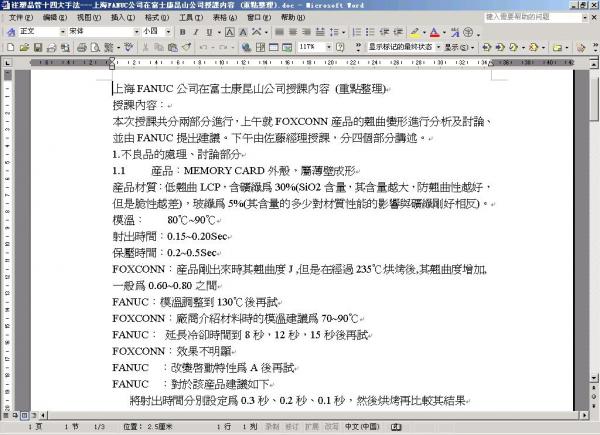

注塑品管十四大手法---上海FANUC公司在富士康昆山公司授課內容 (重點整理).doc8 q$ k( f8 p5 ]

注塑品管十四大手法---上海FANUC公司在富士康昆山公司授課內容 (重點整理).rar
6.67 KB, 下载次数: 8
