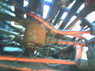

此阀应该为泄荷阀,安装在多路阀和挖掘机大臂的油缸中间,一动此阀,大臂会落下,控制此阀的油口和合流阀的泄油控制口相连,我想问,此阀内部若泄漏,油会不会串到控制口,从而造成合流阀泄油,谢谢
发表于 2007-11-6 18:56:09 | 显示全部楼层 来自: 中国浙江宁波
“一动此阀,大臂会落下”,推测可能是液控单向阀,图片不是很清晰;
发表于 2007-11-6 19:42:57 | 显示全部楼层 来自: 中国四川成都
安装在多路阀和挖掘机大臂油缸中间的应该是平衡阀。
发表于 2007-11-6 20:29:50 | 显示全部楼层 来自: 中国北京
图片的确看不清,楼主换一张清楚点的
' @6 t- N2 P- @9 F$ D3 H6 n4 D“一动此阀”不理解 ,猜测是一个平衡阀。
  g4 k" y8 y: \$ _' y  Z/ J: O) a“油会不会串到控制口,从而造成合流阀泄油”有可能的
5 ?9 ]3 r" y  q! K# U2 K所以回路被压不要太高,得根据阀算一下
发表于 2007-11-6 22:53:45 | 显示全部楼层 来自: 中国河南郑州
这个题有点难度,看图猜元件,真还不好猜呵呵
, R- o- b$ |$ H# X+ T1 r不过由"安装在多路阀和挖掘机大臂的油缸中间"这句话,2、3、4楼的回答都对,都是保证多路阀在中位时大臂不下降

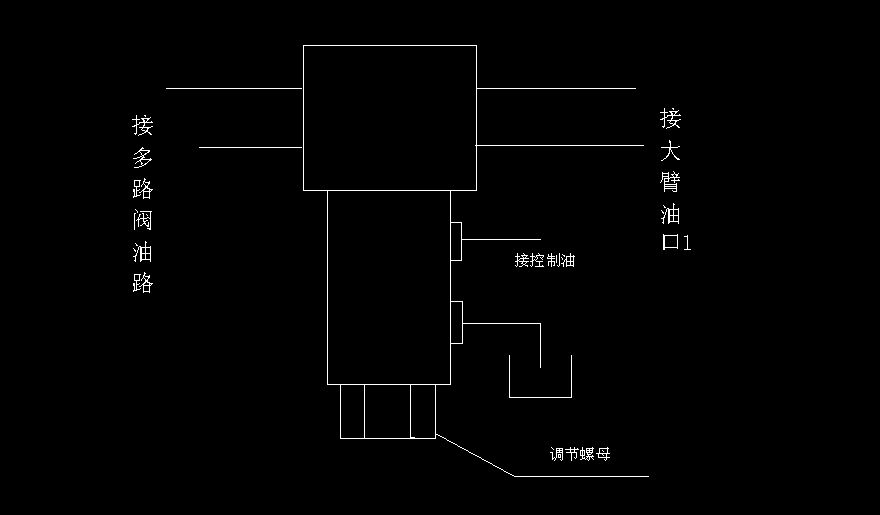

我画了此阀的连接图,请看
 楼主| 发表于 2007-11-24 08:33:33 | 显示全部楼层 来自: 中国河南信阳
2楼说的对,已经将其拆开,确是液控单向阀,
