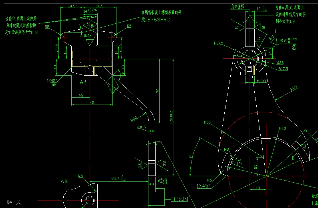

铣顶部凸快至尺寸10  ,保持尺寸12mm

要设计夹具先要定工艺" \- n, n5 Y5 s7 `* Y
你把工艺先定一下把。
