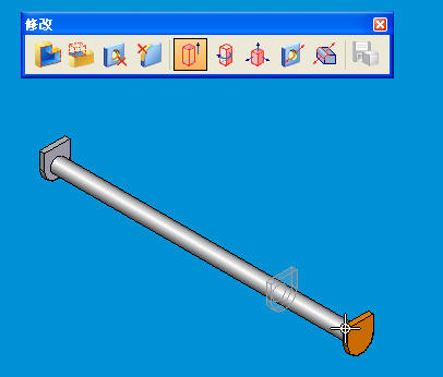

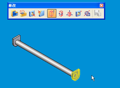

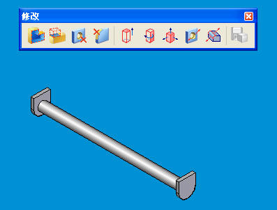

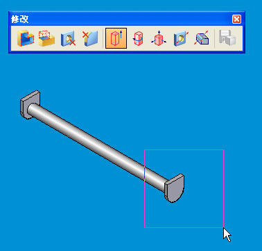

一个简单的例子,延长下面所示杆的长度,使用“移动面”工具
* q8 o6 R0 F6 y, V! w; A
* P, q4 p; Q1 z9 i0 _% l9 u+ ` e1.jpg & B; y3 \4 z# U% m% k9 {
' D$ Q5 q" a$ J, e e3.jpg , v& z3 D9 [" U( n& g9 @0 C6 X! {$ W

e2.jpg & F2 Z+ z3 c! H! t7 W& s9 j4 X
) l4 ?8 h+ a4 H+ x+ G* ] e4.jpg ; O8 {  c9 J# X( h. d
