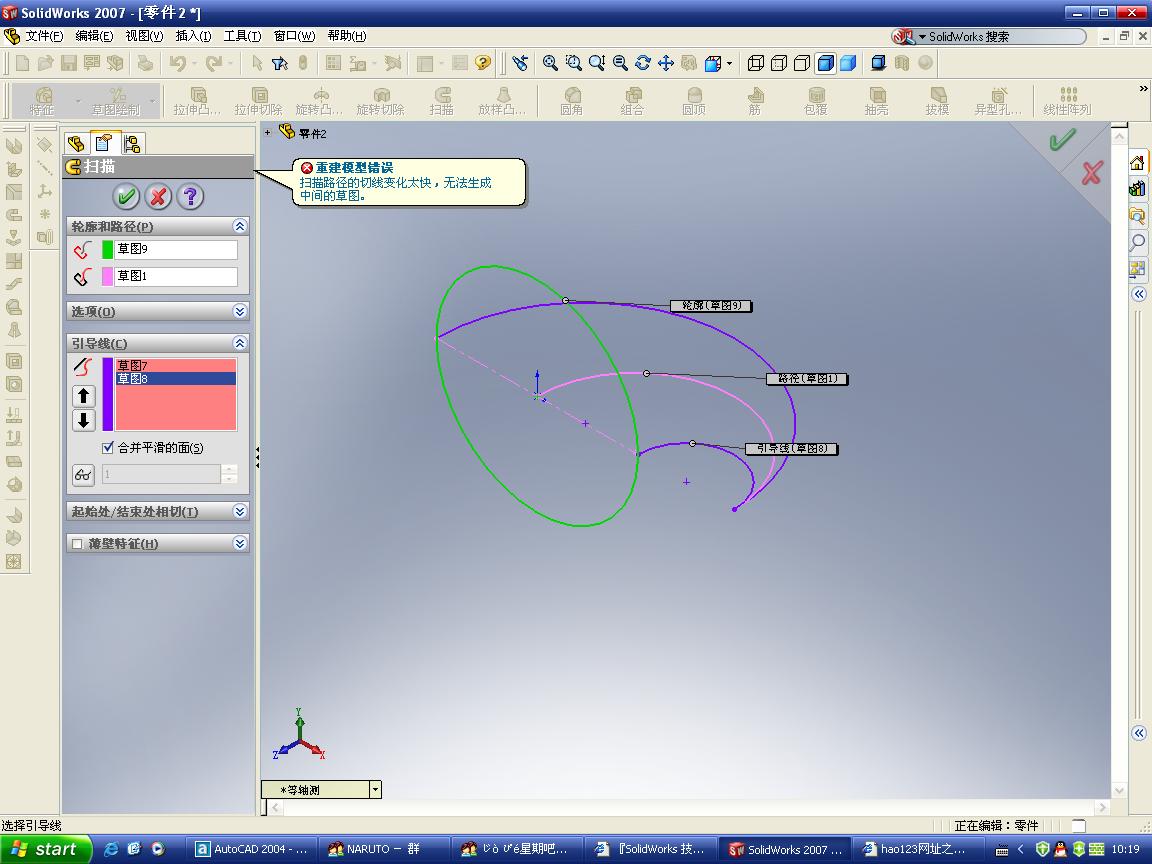

新手中的新手,这个扫描怎么不能完成啊.哪里出错了呢 请指点.谢谢8 t: _0 x  o. }

为何不用放样~~~~~~~~~~~~~~
 楼主| 发表于 2007-11-6 10:27:05 | 显示全部楼层 来自: 中国广东深圳
我见有人用扫描做的,怎么我做就不行呢.

把你的文件上传,这样好对症下药
发表于 2007-11-6 11:12:13 | 显示全部楼层 来自: 中国广东深圳
你四段圆弧的尺寸不对
需要调整圆和路径,引导线的尺寸,

发表于 2008-9-6 11:30:57 | 显示全部楼层 来自: 中国广东韶关
这种圆形截面,只能用一条引导线
发表于 2008-9-6 12:37:24 | 显示全部楼层 来自: 中国浙江宁波
你把  引导线--合并平滑的面   这个对号去掉,就可以了
8 Z  l4 {- O0 D还有轮廓不能太大
- b! x' h& s  h. s用放样则无限制; @/ D0 c& |5 h% C/ S2 {6 D  J
