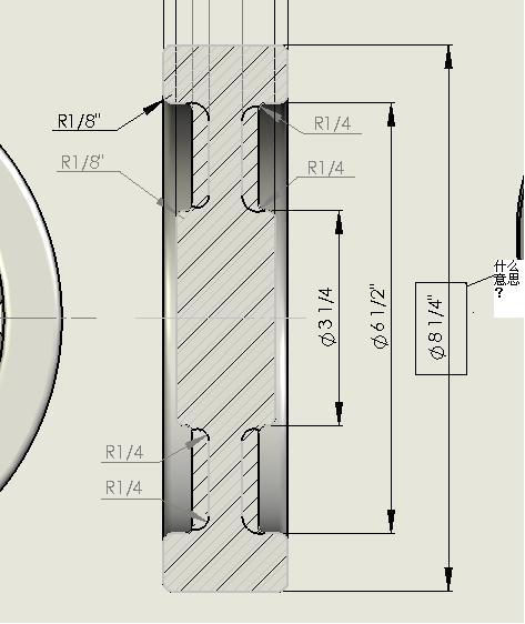

请说明问题~~~~~~~~~~~~~~~
发表于 2007-11-6 10:30:46 | 显示全部楼层 来自: 中国广东深圳
应该是8-1/4“ 也就是8.25”。
应该是8-1/4“ 也就是8.25”。
发表于 2007-11-6 10:33:27 | 显示全部楼层 来自: 中国广东河源
你使用的不是GB的工程图模板。
发表于 2007-11-6 12:10:41 | 显示全部楼层 来自: 中国浙江嘉兴
这是使用的英制尺寸单位啊!一英寸=25.4mm,你自己换算一下。3 b% m  a& N5 |0 B, D
你可在系统设置里改变尺寸单位,方法如下:点工具——选项——文件属性——单位,
发表于 2007-11-6 12:17:21 | 显示全部楼层 来自: 中国上海
这是英寸制单位,BIN
9 z9 h0 @/ W* g" R9 h. r英制单位里另有一个BFT,是英尺制单位。
发表于 2007-11-6 19:28:27 | 显示全部楼层 来自: 中国上海
你用的是英制单位,8-1/4英寸,换算单位8-1/4X25.4=209.55mm如果要用公制单位可在选项--文件属性--单位中设置
发表于 2007-11-8 11:58:28 | 显示全部楼层 来自: 中国江苏苏州
怪怪的,你的单位设置有问题
发表于 2007-11-8 14:44:32 | 显示全部楼层 来自: 中国浙江杭州
你这是在用了双制尺寸!

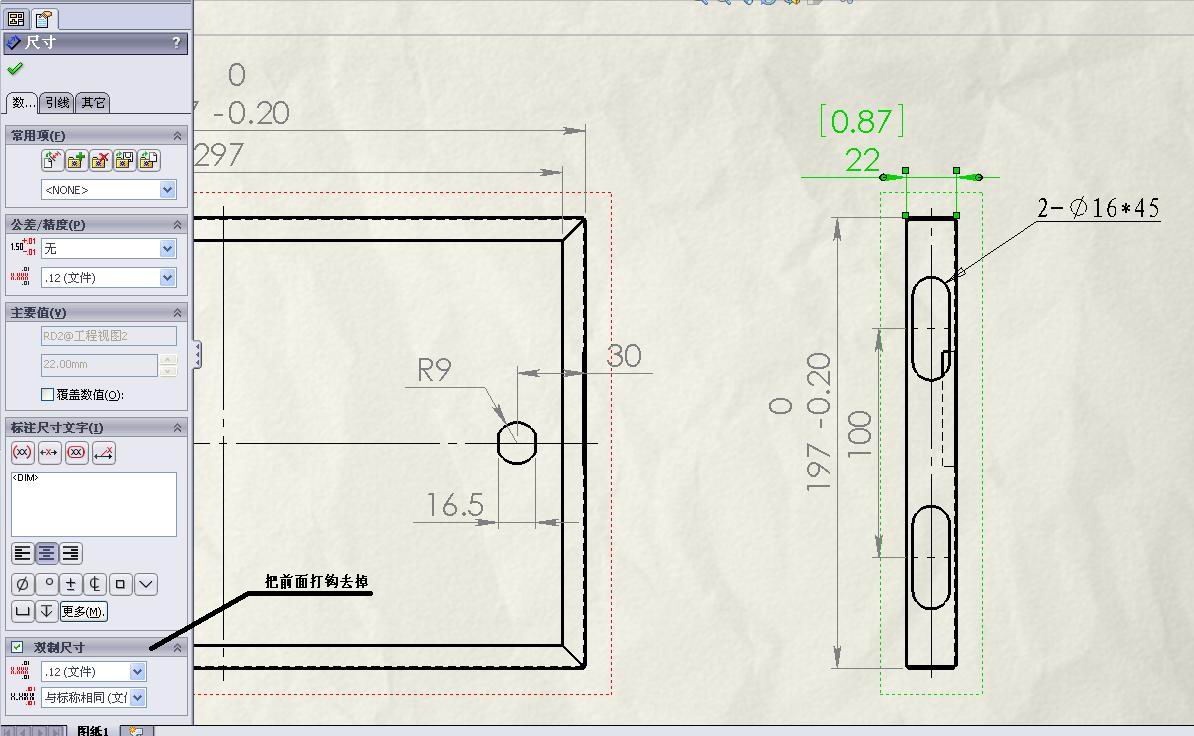

发表于 2007-11-9 13:10:23 | 显示全部楼层 来自: 中国浙江杭州
如图
去掉双制尺寸的勾

发表于 2007-11-9 17:10:08 | 显示全部楼层 来自: 中国上海
回复 7# 的帖子
你用的是英制单位,8-1/4英寸,换算单位8-1/4X25.4=209.55mm就应该是这样表示!
发表于 2007-11-10 12:43:17 | 显示全部楼层 来自: 中国湖北襄阳
英制尺寸嘛,查表就能找到对应的公制。
发表于 2007-11-12 21:23:54 | 显示全部楼层 来自: 中国上海
修改单位设置就好了!
