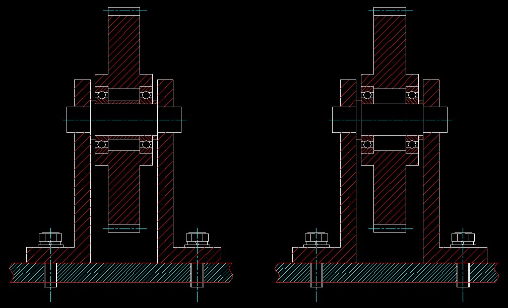

这两种轴承安装结构——哪一种更合理?为什么?0 e: u: g8 X) e0 |" W8 C" e2 r2 b0 R
(它们的区别就是两个轴承中间有没有一个套子)

当然是第一种带套的合理了,轴承能承受一定的轴向窜动!轴承定位好,如果不安套轴承损坏快!1 [# S, @8 s! o9 b8 `3 x
  N& l' g0 q8 d& v" B
+ E7 X) J5 D; `2 ]& Q. |& s
' j, b/ m8 i- X. d) W! p* e  `
! Z) }8 c1 \, d自己推翻自己,我觉得应该是不加套好,如果加套,套和孔内两台阶之间距离无法保证尺寸一致,套短套没有用处,套长外圈件会窜动!" X2 I4 G+ m1 [) J  o# U6 L+ Q
以前遇到过这个问题都是加套,但当时是轴承孔长,轴承有压盖!和这个图不一样!" a: |9 i+ B$ b
0 p5 {3 C6 j; v! m* w[ 本帖最后由 sxfqz 于 2007-11-6 16:46 编辑 ]

左边的比右边的受轴向力稍好些,其实两种情况都是常用结构,因为这种轴承只能承受较小的轴向力,在实用中这两种结构都是合理的。

带套的合理.,两个轴承就不会贴在一起.保证受力在最佳状态. .

不带套的合理,这样可以在安装时通过调整支座的间距调整两轴承的轴向游隙,保证齿轮没有轴向窜动。如果两个轴承中间有套,且套的长度大于齿轮内两轴承档的间距,则齿轮的轴向将无法完全定位,造成齿轮轴向窜动。如果套的长度小于于齿轮内两轴承档的间距,则该套是多余的。要使该套有作用,就必须根据轴承的轴向游隙和齿轮内两轴承档间距的实际尺寸,配磨套的长度。6 X$ E$ V, c1 G$ u# N

本人观点稍有不同。
9 J1 o* w- f7 v; N9 y, v* z从结构来看,该机构所能承受的轴向力都较小。: C- n& e7 I5 y* M0 z
对齿轮而言,两种结构的轴向窜动都是一样的。使用起来没有多少区别。但不要轴套的方案成本会低些。

在跨距较小时,指不足400mm,这两种方法都行,可是在放得进的情况下为什么不做阶梯轴呢,可以省去那个中间套。

晕!,不带套的合理,深沟轴承承受的轴向力又不大,轴向力大的话要选别的轴承了.不带套的话可以调节轴承游隙,保证定位精度

我认为像楼主这样的结构,中间有没有套子都无所谓,因为轴承没有轴向受力,轴承外圈又有台阶防止轴承轴向窜动,所以中间的套子没有起任何作用。

第1种存在过定位,结构不是十分合理;
) P0 S5 ]! D1 A. {支持第2种结构

我认为第一种好,有以下几个原因:$ V8 A3 x$ w( ~% I  p
1该轴承可能为深沟球轴承用于承受径向载荷;; f+ z9 Y; l/ Z; I1 T9 F/ M
2该轴承用于支承齿轮传动要求定位准确;
3 A8 J; }! J- E# _; y8 p3该轴承座没有端盖定位外圈,更需要内圈定位。

从全局上说,此结构本身存在安装困难的问题,在具体实施中存在很大的问题。; z, _7 p& C) S- @6 r6 u
只从定位角度考虑,带套的理论上比较合理。, K) y. R2 r; }
  轴承定位可靠,且可以进行配麽以获得设计者要求的定位精度,对轴承本身也有保护作用,可获得较长的使用寿命

从两种结构上来说   由于齿轮的两个台阶已经限制了两轴承相向运动,轴承的轴向受力都是在外圈上,所以,加不加套都起不了力的传递作用,也起不了什么其他作用   我认为,加套是多此一举
