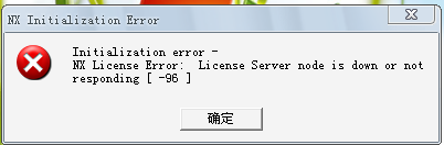

急急急!! 装了4.0的  开始用的好好的  现在不知道为什么打开就出现这情况  就进不去  请各位大侠帮帮忙  我这是什么问题 该怎么解决

license 启动不了
! u- e7 l/ X5 e2 u' G1 r0 f1 |可能跟计算机名有关.换回原来的计算机名就好了
 楼主| 发表于 2007-11-4 16:58:43 | 显示全部楼层 来自: 中国福建福州
计算机名字我从来都没改过  我这就是最原始的计算机名字了  还可能会是别的原因吗
发表于 2007-11-4 18:05:58 | 显示全部楼层 来自: 中国河北沧州
不只是计算机名字,用户名变了也是不行的,看看是不是你改了用户名!
发表于 2007-11-4 23:14:51 | 显示全部楼层 来自: LAN
好像是服务没有启动吧,最好先运行一下LMTOOLS看看。
发表于 2007-11-4 23:28:59 | 显示全部楼层 来自: 中国湖南邵阳
先用卡巴斯基杀下毒看看吧
发表于 2007-11-4 23:36:31 | 显示全部楼层 来自: 德国
你是不是刚刚更新过
我的NX5也出现过类似的问题,因为更新后第一次用,杀毒软件问我是否通过更新的程序,一是没反应过来点击了 否,然后就出现了初始化错误,不知道你是不是这样情况
发表于 2007-11-4 23:37:52 | 显示全部楼层 来自: 德国
再或者
你文件所在文件夹的名称可能有问题,不能有空格
发表于 2007-11-11 10:27:44 | 显示全部楼层 来自: 中国北京
重新装一下LICENSE 文件
发表于 2007-11-12 09:57:47 | 显示全部楼层 来自: 中国上海
打开LICENSE。重新设置一下路径
