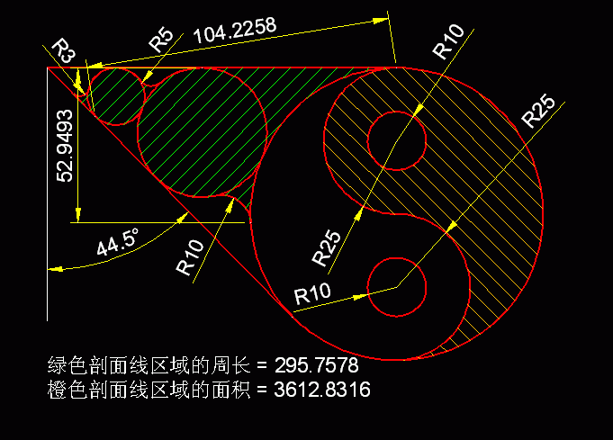

" y% X5 a! Y8 l1 \. v& N* F【进阶级练习题44】标准答案:4 h3 m1 d# z1 T! t) E9 B' O
1. AB之距离 = 104.2258,就是(C)
4 G4 O' U. X% l* j. m2. CD之垂直距离 = 52.9493,就是(B)' z4 n7 k& K$ v
3. 绿色剖面线区域的周长 = 295.7578,就是(A)" f! ]9 R: [3 C, h6 y9 B0 K' _
4. 橙色剖面线区域的面积 = 3612.8316,就是(B); t& p/ C7 b  A5 g. H

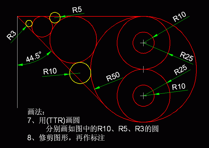

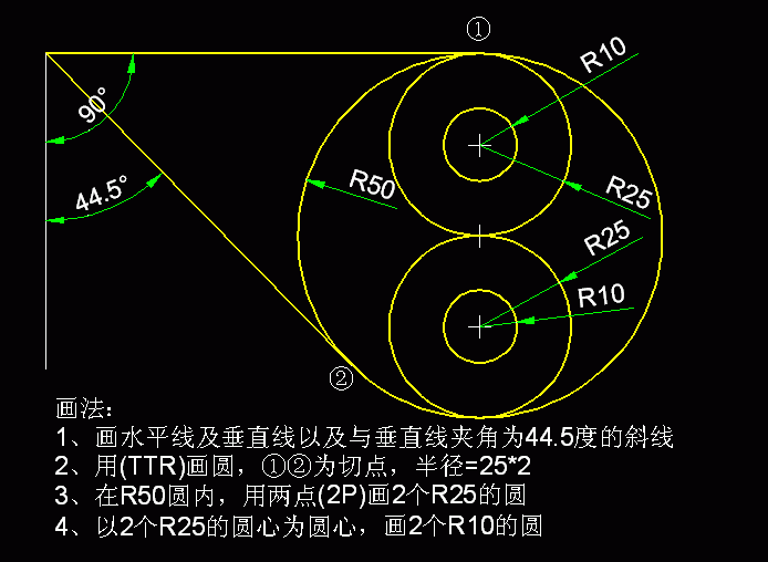

/ O$ U) e5 o& q5 E' o1 b/ T; G【进阶级练习题44】解题思路:8 @: H& R3 O; E# P7 K& z
本题主要是训练各种圆的画法。
' s0 G2 H! t& L/ G2 P2 z" j* S 进阶44解-1.gif ) }2 [# T% m6 s5 y) h2 u! q6 W/ y
, C1 l$ X1 s7 G4 k 进阶44解-2.gif ; m9 h- N' p4 d/ e" e

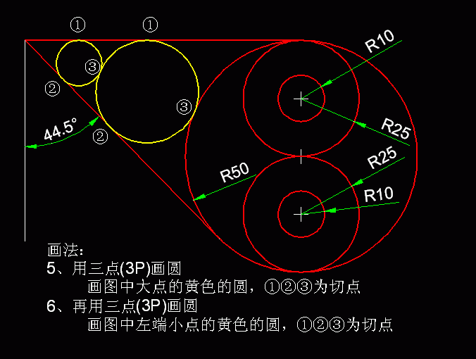

  u: a3 e8 S; j* E1 u) Q* n( q 进阶44解-3.gif
- @! x# j4 B& b  D* c% b% T1 R( y/ [) P# k' {/ e0 p4 n& Z
进阶44解-4.gif * U, W7 y4 k% Y) n! c
