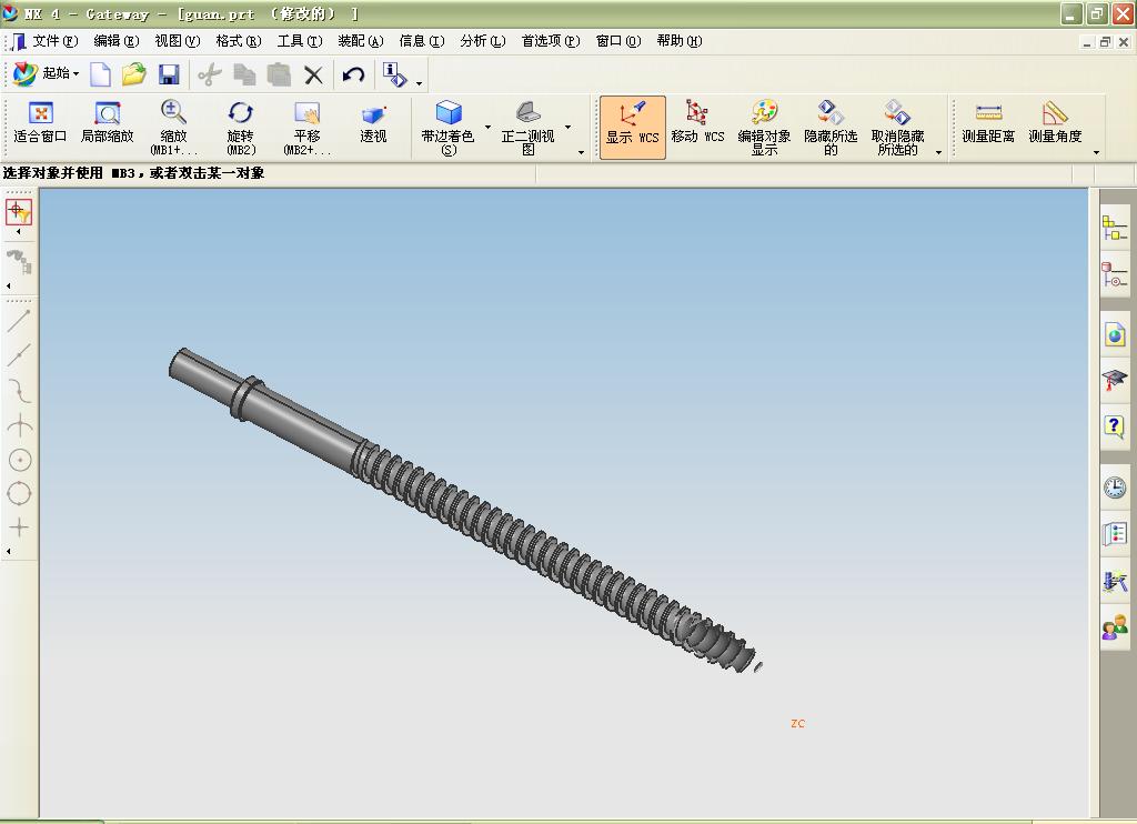

是这样,我做了一个零件,长将近1000mm,不能完全显示,为什么?/ n) G& o) w; B# E" h& [: V0 d# o  S
有知道的给个答案,参看图片

一般情况下"适合窗口"一下就可以了,如果不行的话就:
& d$ i! j* T8 n6 F) N# Y1 q首选项--可视化--透视:加大前剪切与后剪切之间的距离就可以了!

发表于 2007-11-4 07:36:30 | 显示全部楼层 来自: 中国山西太原
显卡的问题,如果允许的话就换一块显卡吧。

发表于 2007-11-4 07:53:53 | 显示全部楼层 来自: 中国黑龙江哈尔滨
按照2楼的办法去做,这种情况一般是显卡滞后的现象。
 楼主| 发表于 2007-11-5 07:09:48 | 显示全部楼层 来自: 中国陕西宝鸡
我的是GF显卡,64M显存
 楼主| 发表于 2007-11-6 22:20:01 | 显示全部楼层 来自: 中国陕西西安
谢谢2楼的朋友,介绍十分准确、适用9 b. n+ r; y; [) b7 G, @3 o9 j
也谢谢3楼

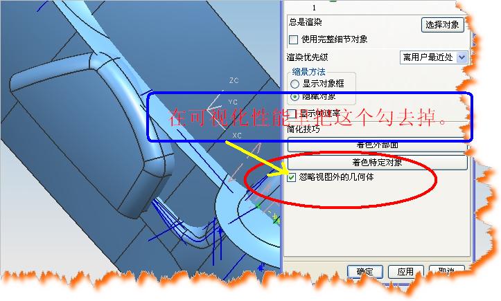

发表于 2007-11-7 08:50:20 | 显示全部楼层 来自: 中国浙江台州
还有个方法在点造型里更好用。
 楼主| 发表于 2007-11-10 10:11:07 | 显示全部楼层 来自: 中国陕西西安
谢谢7楼,真的很好,也请斑竹为他加分啊
