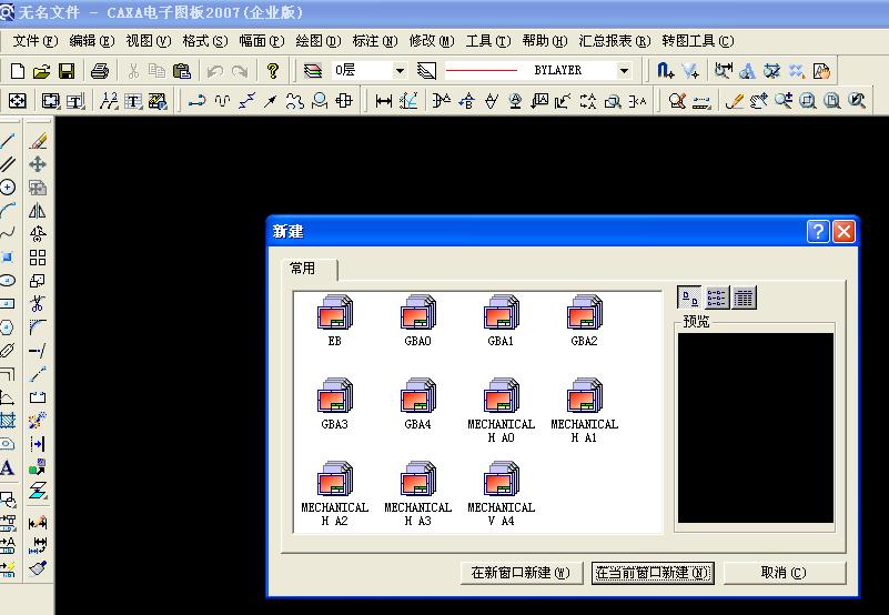

 楼主| 发表于 2007-11-3 09:41:53 | 显示全部楼层 来自: 中国浙江温州
见下图
我做的截图如图所示

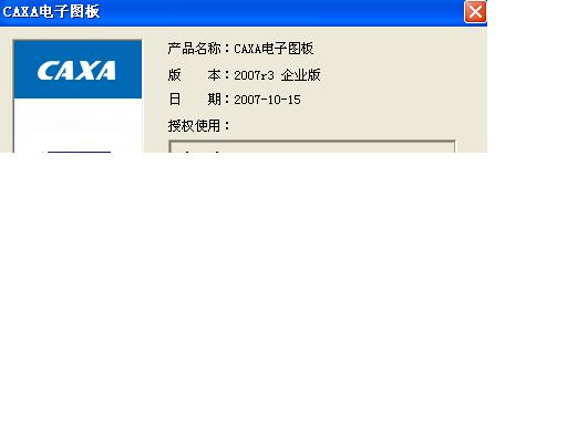

 楼主| 发表于 2007-11-3 14:26:20 | 显示全部楼层 来自: 中国浙江温州
电子图板2007更新说明# a9 z) w# a+ {5 o2 w. G
+ L( p+ p) `  H. v7 J& l4 o. p: d
5 u! q8 [) \4 G0 L- g, k; \+ [; Z7 m9 P
版    本:2007r3
/ d0 _+ [( H: W. M) L2 r6 e3 D! I* d) E1 a8 C
更新日期:2007年10月
8 n" {  |6 i" }% T

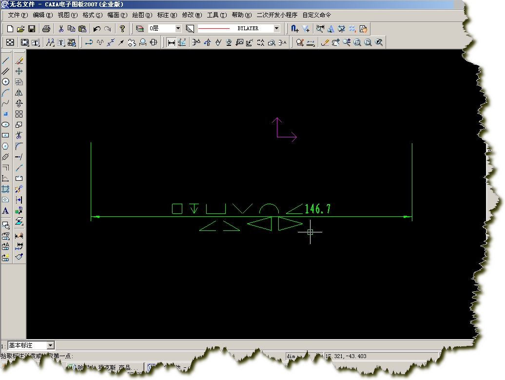

" g% U1 b. X7 ]. \11.     增加GB/T 4458.4-2003标准中深度符号、沉孔符号等尺寸特殊符号,可以在各种标注中使用。

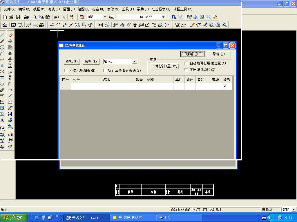

9 R  `: U* `, q; i; ~/ Z三、    序号标题栏明细表:4 D* p* E& @' T) Y0 Z9 Y
( N/ V) X/ G/ C3 S) n& C14.     对重号序号进行序号时交换可以设置交换单个或所有同号
9 L5 F5 b# E3 S" N3 d* U4 _: J( B* u
15.     生成垂直序号时可以设置放置方向
$ J1 w) d4 C# v. t# V/ g1 w8 i9 X, x. I' w/ @4 B
16.     序号删除后可以为明细表项重新补充序号0 g6 K; B* _4 J! ]+ L# \
) n1 B9 p2 k# o$ b17.     明细表的重量和总重数值可以设置尾零压缩
" j- U6 Z. a7 @& S6 F' Y) Q6 m  Q9 ~, m1 D. U( ^' v3 U1 m
18.     输出明细表时可以填写标题栏并可设置页数和页码的自动填写( j- y8 h* x/ p* N
) c' }" Z# x# }' T  q3 d4 |4 S2 g; g
19.     明细表折行后可以设置是否带表头. A" y# C' K6 m  f* {8 r, ?
+ m5 S( c7 U5 J* F# Y- ~$ o20.     明细表的列宽可以为小数$ a8 O, k1 y6 L: d! Q  `  G2 e
$ f' E8 v# |( X2 E0 l! R" i+ o
21.     定义标题栏时可以记忆曾指定过的字高+ y' {; L; Y* g6 p
( Y8 ^; G* x: n' L; L

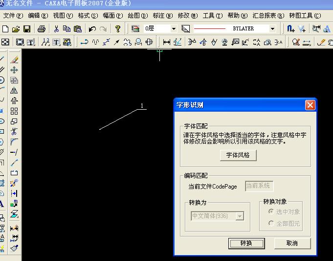

/ Z& l! w% \8 @% I25.     增加文字识别工具更好的支持其他语言文字
2 E7 b0 ]: _( h& Q( C! K

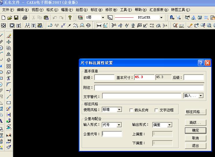

" 增加GB/T 4458.4-2003标准中深度符号、沉孔符号等尺寸特殊符号,可以在各种标注中使用",这个功能我怎么找不到?请使用该功能的说明一下* f! Z2 p0 [. J$ S* U1 o. P
Thank you
发表于 2007-11-6 16:38:06 | 显示全部楼层 来自: 中国黑龙江哈尔滨
原帖由 jhxczy 于 2007-11-6 14:05 发表 http://www.3dportal.cn/discuz/images/common/back.gif
1 ~3 c. l1 F4 f$ H- N1 n- O( ^
" 增加GB/T 4458.4-2003标准中深度符号、沉孔符号等尺寸特殊符号,可以在各种标注中使用",这个功能我怎么找不到?请使用该功能的说明一下) j% G6 K! [5 _" x" {9 L
Thank you
0 `% ^7 k! V, _) ~" @8 N' A7 g/ g+ e* \
看我这个演示功能
0 s4 \( Z0 b$ \2 C4 k7 X1 d" G' \) e

发表于 2007-11-6 16:49:24 | 显示全部楼层 来自: 中国四川内江
22楼的注意在---尺寸标准属性设置-----插入----标注特殊符号
