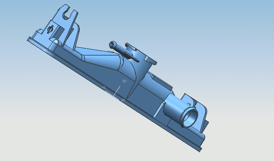

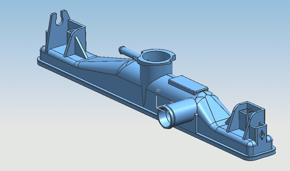

[转帖] zhuang大家练手 分模题 带图!!

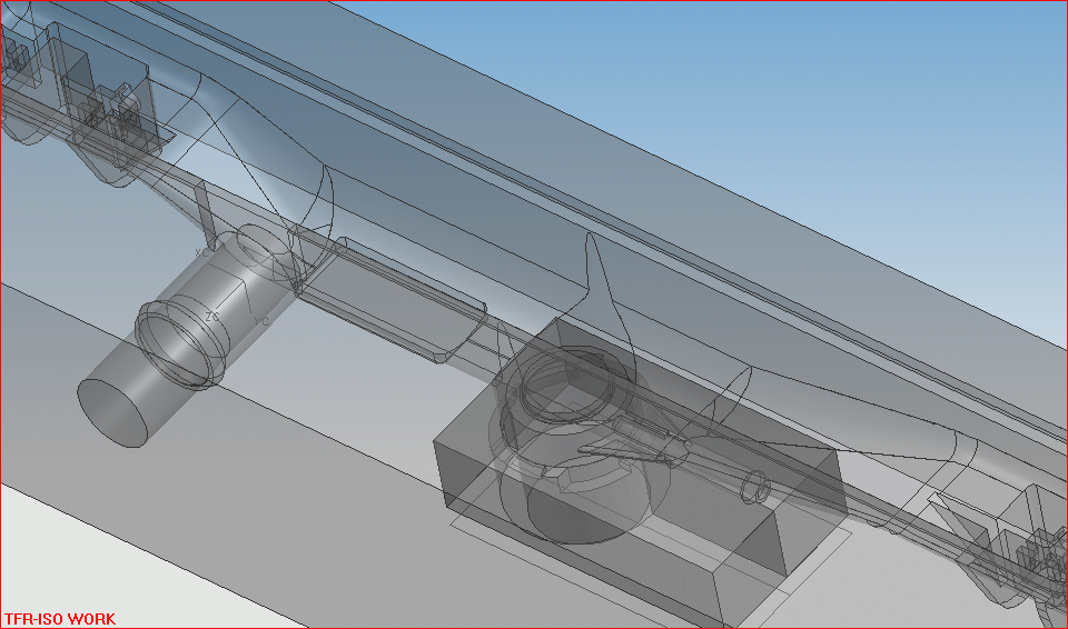

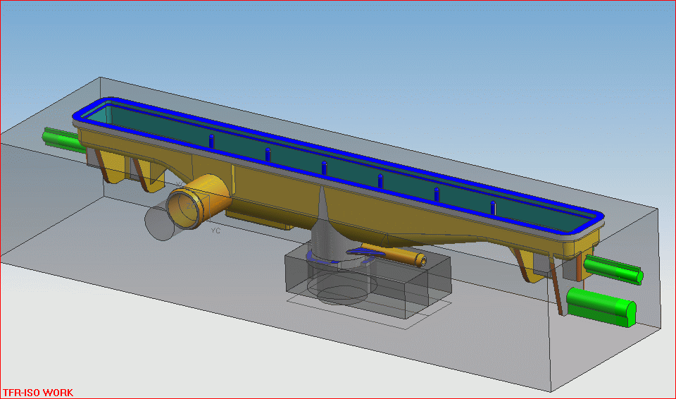

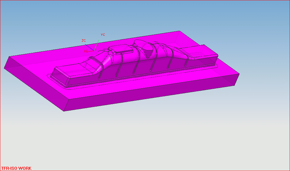

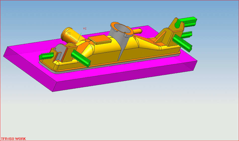

 楼主| 发表于 2007-11-7 11:47:07 | 显示全部楼层 来自: 中国山东临沂
抛砖引玉了--没做完 工作太忙斜顶一直没时间做
