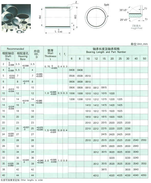

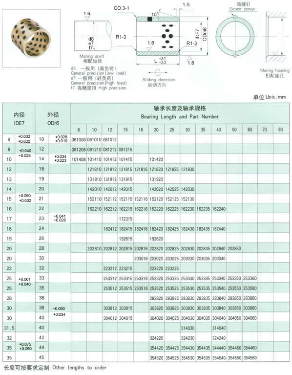

发表于 2007-11-5 08:37:12 | 显示全部楼层 来自: 中国山东济南
回复 7# 的帖子
回复高老,我觉得也不对,后来仔细看才知道我这个是自润滑球面轴承的安装!9 f9 d4 Y8 x3 E  S  v  Z" a6 e
http://cofile.163.com/ebook/openEBook2.action?bookId=1099556578259&pageNo=8$ P) a3 p& A: A1 m6 Y8 B' x
呵呵,如果是固体不开豁的自润滑轴承相配轴径:
8 @1 N9 p/ |, K/ \- P# m8 E) c5 l0 [' J一般用(高负荷):d8( Q2 u6 o5 r" X
一般用(轻负荷):e73 a6 g' r: U# |3 i4 o
高精度用:f7
" X$ Z0 Q2 Y" U1 P) H这个应该不会错了!这是轴承厂家给的选择参数!5 }) ~+ |9 f5 B2 u6 [
补充一下:一般自润滑轴承厂家做的轴承内径公差是:E7,外径公差:r6;
3 F! ?; P4 t8 V' k" z6 x3 ~6 D与轴承配合的孔径公差:H7% @1 W+ ]- N. \) i
各种材料和式样的不同选择公差也不同,详情:http://www.weida-bearing.com/b-jdb.htm% I" B  g1 J# b. E4 Q( G4 ~
我们公司就用过他的产品!
; B. k1 Z( P$ y) F* h9 N  w; @5 E2 W4 h
