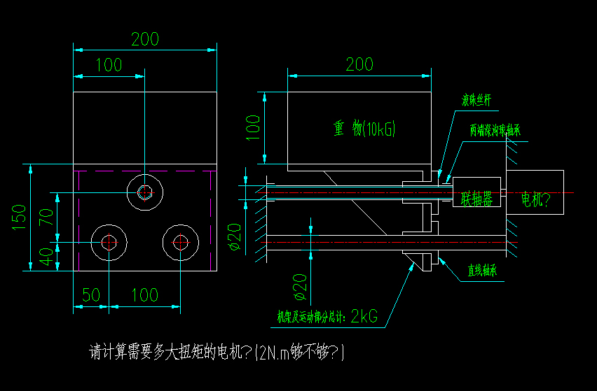

" e9 y- G( E1 y( n% B0 z/ {6 ^8 A  ^如图所示。请问该选多大扭矩的电机?* V4 b  E; e& w9 I5 P

补充一点:滚珠丝杆与直线轴承的磨擦系数应该在0.05~0.2之间。

电机的功率分两部分计算:
& c* S7 F! G. ]" J. F+ `7 N1 运动机构和重物的重力作用在滚珠丝杠上,使滚珠与丝杠产生滚动摩擦力,这个摩檫力对丝杠产生扭矩,电机需克服此扭矩而付出功率。这部分功率还需要滚珠丝杠转速才能求出来。摩擦力F=f N ,f--摩檫系数,为安全取f=0.2,N=12kg=117.7N。 F=0.2×117.7=23.5N,扭矩为 T=r N=0.01×23.5=0.235 N·m  .   P=T n/ 9550,  给定n可求功率P。" u0 }6 k9 d) E  g9 `* ?
2 重物及运动机构对直线轴承有压力,直线轴承对二滑杆产生摩擦力,克服此摩擦力需做功,此摩擦力据已知条件可求出,但不知做功和距离和时间,也就是要知道运动机构的移动的距离和移动速度,就可求出这部分消耗功率,与1中的功率相加就是电机应消耗功率,引入效率即可得出电机功率。

您说的算法没错。但我只想根据扭矩选电机,可以不涉及功率的。
0 r/ v% m* r* l0 |3 O( x, J还有,
4 G% R! K7 u6 m5 K. F/ g1。您的公式T=r N=0.01×23.5=0.235 N·m,其中r=0.01,是指丝杆的半径吗?/ A- T" [1 Z( M9 S8 B/ y
2。应该跟做功的距离与时间没关系吧?
. F, s+ K. @! k% B+ A/ ^3。丝杆转速可以确定下来:1000r/min。
) ]$ i( K5 b# J7 q( Y6 C6 \
6 C. H2 p9 o* W[ 本帖最后由 yofam 于 2007-11-3 22:50 编辑 ]

仁兄,此结构设计,其实不涉及到力的太多问题,从直观上来分析,在水平方向受力非常小,除去摩擦带来的影响几乎可以忽略不计,所以设计入手应该从设计转数,和设计加速度入手,( y8 D7 l, F' P; S, X1 x( J0 h
仔细分析有效的行程,
4 j! }0 B( {9 U" ~  y具体你的应用用途你表达的不太清楚,看起来好像是一个输送装置,那么就应该给出有效行程,完成有效行程需要多长时间,需要个什么速度,你的系统在达到这个速度需要多大的加速度,然后就可以选出丝杠导程,直径,电机最高转速,然后让电机在恒功率区工作,尽而选择完成。

好吧,我就再给一些参数:
6 Y' S5 H4 X+ h5 E1 \5 Y运行总时间为0.5s。在开始的0.05s内电机转0.5圈(加速区);接下来的0.4s电机转7圈(定速区);最后的0.05s电机再转0.5圈(减速区)。丝杆导程20mm。选伺服或步进皆可。
