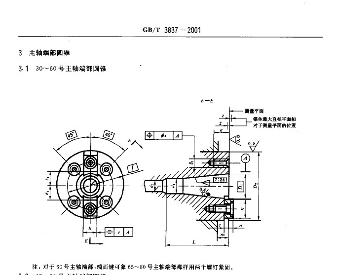

[已解决] 7:24锥度的标准尺寸
发表于 2007-11-2 15:33:39 | 显示全部楼层 |阅读模式 来自: 中国山东枣庄
发表于 2007-11-2 15:47:47 | 显示全部楼层 来自: 中国北京

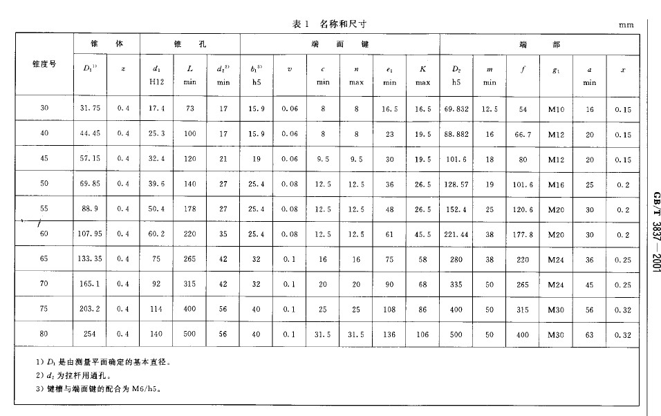

参考   GB/T 3837-2001  7:24手动换刀刀柄圆锥& c$ P# d2 t  A2 u2 f
4 w$ |$ u3 k, N. O* n$ Phttp://www.3dportal.cn/discuz/viewthread.php?tid=191553&highlight=3837
