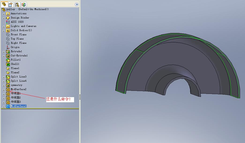

看不懂如图所示的部分,这是什么性质的命令?我实在找不到,求高手帮助,谢谢!% U2 F  a. }4 G* ^

 楼主| 发表于 2007-11-2 11:15:53 | 显示全部楼层 来自: 日本
不是中间面,看不懂。问题就是这个图标,找了一圈都没看到,最接近的也就是孔工具,可惜不是

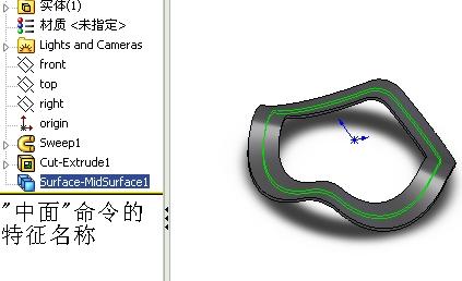

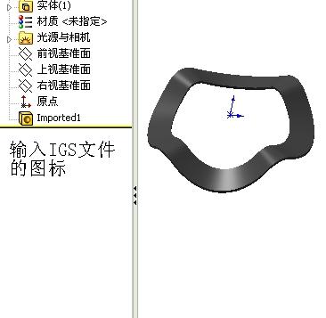

发表于 2007-11-2 16:56:27 | 显示全部楼层 来自: 中国浙江杭州
还是坚持认为图标是"输入特征",而英文命令指的是"中面".看图:
1 c( ]' _6 y+ q: I, |- B 1.JPG 2.jpg

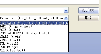

2 \" q4 R8 ~3 m. L% p( {% {插入----特征----输入的(支持 1.JPG 这么多格式)
发表于 2007-11-2 17:23:43 | 显示全部楼层 来自: 中国上海
那个应该是输入的面了,好像输入的都是这种图标

发表于 2007-11-5 13:46:54 | 显示全部楼层 来自: 中国北京
确实是插入的,在insert\features\imported
