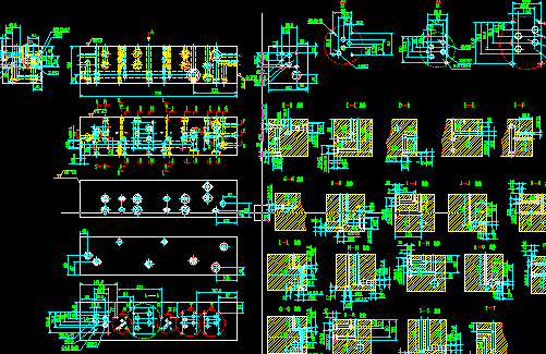

[讨论] 大家觉得做液压油路板设计用什么软件好
发表于 2007-11-1 22:52:35 | 显示全部楼层 |阅读模式 来自: 中国浙江宁波
各位高手小弟初来乍到想问下大家油路板设计用什么软件好啊

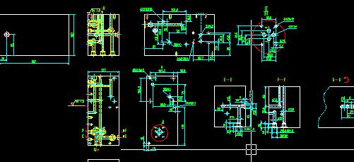

个人认为做这些还是用三维软件好一点,油路是纯X、Y、Z方向的还不明显,有三维斜孔的三维软件就有优势了。CAD的三维功能较弱
发表于 2007-11-20 15:31:28 | 显示全部楼层 来自: 中国上海
我用的是一个专门设计油路块的软件:HSCADC,然后再用CCTV这个软件转化成AUTOCAD 14.图。他是把孔的坐标,深度,螺纹等用文本形式表示,图是二维视图,这样可以检查......在HSCADC软件里,可以检查孔与孔的最小距离;孔与孔有没有通;有标准的阀的安装尺寸.......
