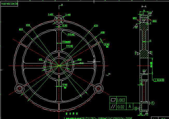

有一盘状零件,直径约400mm,一面平面度要求0.003,目前只做到了0.0077mm,请问有没有什么更好的方法来达到要求?, }' G" ~; T7 b( q. u8 d3 E+ I& W
该零件材料为铸钢,该面硬度HRC40以上。

 楼主| 发表于 2007-11-3 19:21:34 | 显示全部楼层 来自: 中国陕西西安
目前我们只有采用三坐标测量机来检测。

 楼主| 发表于 2007-11-4 21:08:47 | 显示全部楼层 来自: 中国陕西西安
测量用的工装,作为基准使用!

发表于 2007-11-5 12:11:10 | 显示全部楼层 来自: 中国浙江宁波
是不是磨的时候卡紧不正确啊?卡的太紧了还是磨床吸盘不平?2 ~: g$ {2 r: ^& T. M# d3 Z  R
       这么大的件忒容易变形的。

 楼主| 发表于 2007-11-14 19:51:58 | 显示全部楼层 来自: 中国陕西西安
该件先用磨床磨至2丝以内,然后手工研磨。目前的平面度是手工研磨出来的,再往上提确实难度不小,尤其包含了不连续面。7 d8 y' ?3 t; [8 x( h1 N
这几天问了几个厂家,均不愿接。
+ x( h+ F) w% g% _. i
" W! N7 n& S" J" v& W* i专用双面磨这种设备不知在什么样的厂家会有?4 P, v# Y8 o/ D. d2 A
