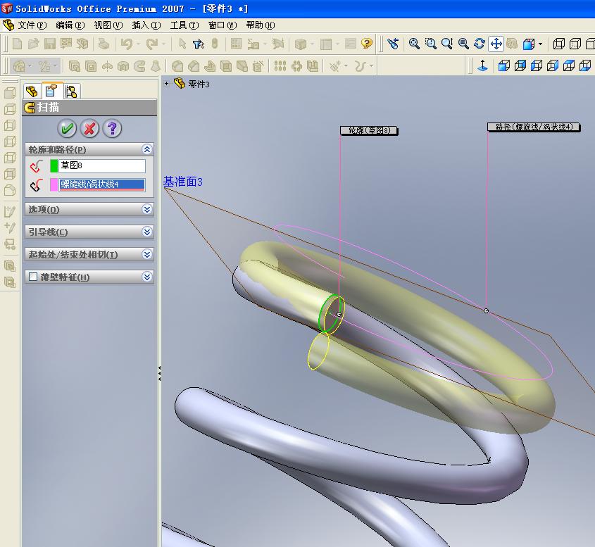

在学做弹簧端头,可扫掠时与扫掠路径相反(如图),哪位老师知道是怎么回事,请给予指导,先谢谢了.' ^8 K$ y5 N' N1 |2 a. F

把你的图传上来吧,这样方便些.

+ g  h8 M" \# ?, ]: H8 ~+ l+ n先谢谢您,我把源文件传上来
1 V0 |6 n: n, D2 ` 弹簧.rar (598.88 KB, 下载次数: 7)
发表于 2007-11-1 23:03:03 | 显示全部楼层 来自: 中国江苏无锡
看了一下,你的扫描轮廓草图的圆心,没有和前面的曲线建立穿透关系.

十分感谢楼上两位老师,我已成功了.6 Z% L5 L$ b# x1 M+ r
