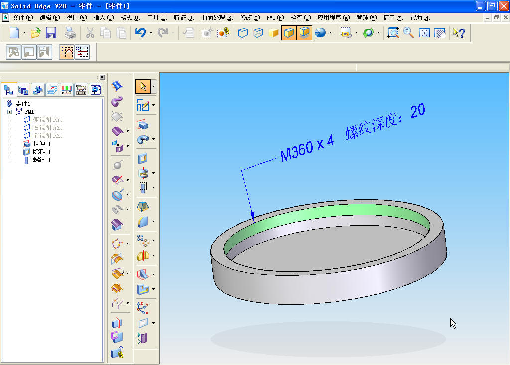

[讨论] M360X4修饰螺纹

只要公称直径符合标准要求就可以添加装饰螺纹线

有些拉伸除料生成的孔,确实无法添加。6 G; j" ?7 n( ]1 t# k
  }/ I1 ~) P# h3 |8 O. ?/ y% _( {
需要直接添加螺纹孔

不知道您要那种效果....
发表于 2008-2-15 08:11:30 | 显示全部楼层 来自: 中国河北保定

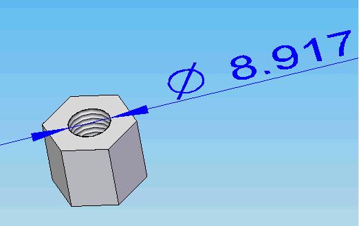

楼主的意思是说非孔特征内孔加装饰螺纹,内空尺寸必须是“内螺纹的基本小径D1”
6 R7 G! r) C0 N" w7 R( H0 D) p7 l不知对不对!
