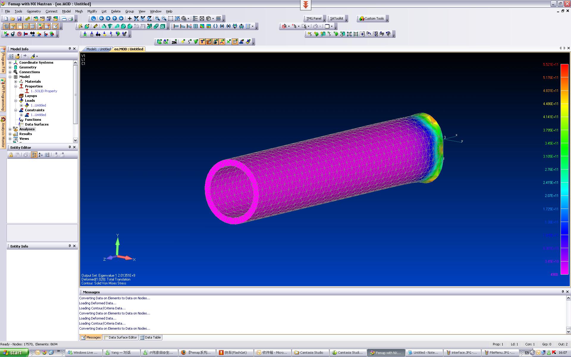

现在我们来介绍一下工具菜单。工具菜单故名思意就是CAE模型处理时的一些集成工具,比如,工具条的设置?等等。
: _' v) U2 y+ {) x! B7 P. W那么,对于此,我想先来介绍一下窗口。
4 v/ z2 i6 k5 w) w' e windows.JPG
 楼主| 发表于 2007-11-1 16:10:26 | 显示全部楼层 来自: 中国上海
大家看到这个窗口,和什么相似?对了Visual Basic编辑器。看上面,菜单,工具条,左边,模型信息栏(Model Info),实体编辑器(Entity Editor),实体信息(Entity Info),下面,Message(信息栏),Data Surface Editor(数据曲面),Data Table(数据表)。
 楼主| 发表于 2007-11-1 16:11:32 | 显示全部楼层 来自: 中国上海
双击一下Model Info几个字看看会发生什么?再双击一下看看?按下鼠标的左键拖动一下看看?
 楼主| 发表于 2007-11-1 16:12:43 | 显示全部楼层 来自: 中国上海
以后,我们可能会经常用到这些操作。

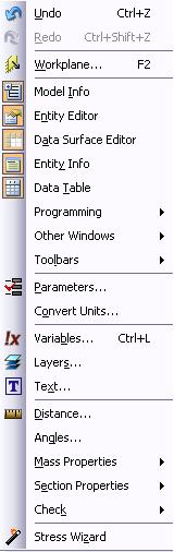

哎呀,我不小心把它关掉了,怎么办?
6 c) W' J" k  P6 i5 i+ A9 V5 N没有关系,看一下工具菜单吧,点一下,看到了什么?
 楼主| 发表于 2007-11-1 16:18:19 | 显示全部楼层 来自: 中国上海
tools.JPG , E& n; ]  o" [3 ?8 e- t2 p8 B9 h! o
Undo,Redo?撤销,重做?CAE也可以有这些东西?大家再次来到预设置对话框看一下(File-Preference),看一下DataBase,找找:Undo Level,是什么?; v8 n- p2 K( C4 W
下一个:WorkPlane,工作平面???当然了,CAE也有工作平面的。
; q8 q6 j- W; S) H1 u+ |下面是什么?啊,丢失的工具条和面板都在这里!
 楼主| 发表于 2007-11-1 16:19:58 | 显示全部楼层 来自: 中国上海
Parameter是什么?一些对CAE模型的预设置的参数。
 楼主| 发表于 2007-11-1 16:23:03 | 显示全部楼层 来自: 中国上海
下面对其他的内容先做一个简单的简介,以后设计到的时候再做详细的说明:Convert Units,转换单位用,Layers层,Text,文字,Distance,测量距离,Angles,测量角度,Mass Properties,模型的物理属性,Section Properties曲面和板壳网格的属性。Check,对模型的检查。Stress Wizard,这个对于初学有限元的人员比较有用,是一个应力向导!
 楼主| 发表于 2007-11-1 16:23:52 | 显示全部楼层 来自: 中国上海
试一下应力向导吧!也许会有一些想不到的东西出现。
 楼主| 发表于 2007-11-1 16:32:11 | 显示全部楼层 来自: 中国上海
不好意思,忘了一个东西,看一下这个工具条吧,  p1 g" }# ]- I/ C9 _, u
 楼主| 发表于 2007-11-1 16:40:40 | 显示全部楼层 来自: 中国上海
对了,模型信息面板非常重要,大部分的操作会在这里完成。希望大家重视起来。
