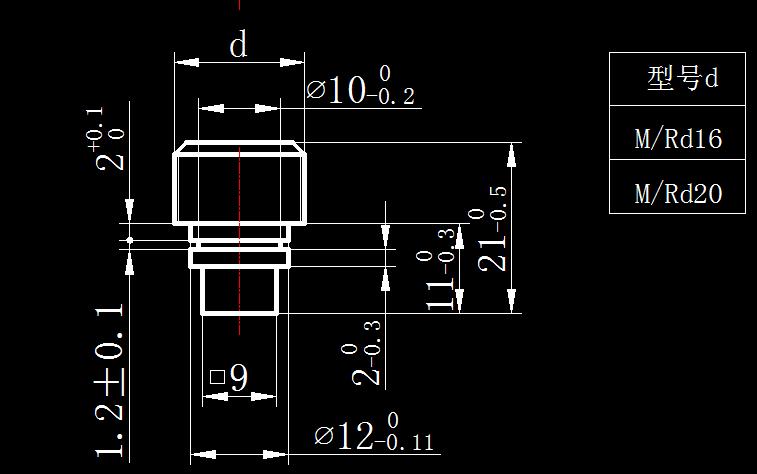

三维达人们,请问图上的这个异型螺栓的比较实用的加工工艺,批量很小,200-300;材料Q235/ML15-35;
  T5 C; v: G. B; i) C* _, T& J我的想法是:
/ @% Y: E0 `* R8 Z! K买双头螺柱--车外圆--车2台阶(卡簧槽)--下料(割)--锻方头(开模具费用估计太高)或许会用来 铣--搞完收工。
; \% U2 Z6 t6 C! S, f$ d8 P
0 {& o0 E3 g+ T* [% u不知道大伙意见如何,主要是小批量

好你有这种方头螺栓的吧,就是那个卡簧槽没有,卡簧槽可以自己在车一下
发表于 2007-11-1 16:12:21 | 显示全部楼层 来自: 中国山东济南
自己加工:买丝杆-车外圆--车槽-切断-铣方!. j% C7 F1 F' Y/ ]! A
外协:可联系生产螺栓的厂家定做!象100件以上都可以!价格也便宜!质量也不错!

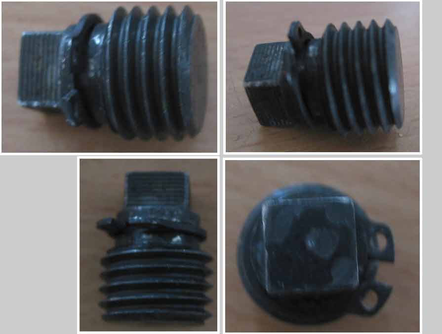

这种零件一般买的是铸铁的,钢件不易买。现成螺杆能买上与图中螺纹类型一样的么?其实用圆钢车挺好,夹装方便。先车螺纹及卡圈槽等,切下铣四方即成。

同意楼上的,如果就这么200多件,这么小的尺寸车后铣方即可,然后发黑就行了.

应该先下料(棒料)、铣四方、之后再挑扣、挑卡簧槽。不然带着螺纹不好出四方,容易把螺纹搞坏。& e2 a5 s, D6 v7 h5 w* W# ?2 V9 R
2 `; O/ A, W3 \
四方加工简便方法: 用卧铣上两片直三刃刀,用垫圈调整两刀片之间的距离正好是四方的边长。一刀出两面,之后转90度,用一以工面定位,出另外两面。做一对V型块安在虎钳钳口上。卡住圆柱加工一组面。之后用转台分度90度出另外两面。
7 s4 S! C- }8 U+ R# s6 i) F1 \8 J' Y; v5 d& G8 Z
四方出来之后。上车床三爪卡住圆柱棒料挑扣、挑槽、切断。 这个方法有个缺点就是有点浪费,因为最后剩下一个料头。不过可以合理的安排一下利用料头。

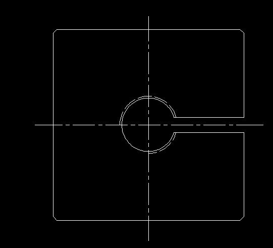

我的看法:
# }9 ?5 @# W( K/ m" Q1.车成,切断。
9 P: p# N6 p; `# a5 p) P2.用一简易夹具,在平口钳上,夹螺纹,双片铣刀铣一方,退回松开夹具,转动工件,找正夹紧,铣出另一方。8 p) {9 H- c9 c5 A4 Y- N

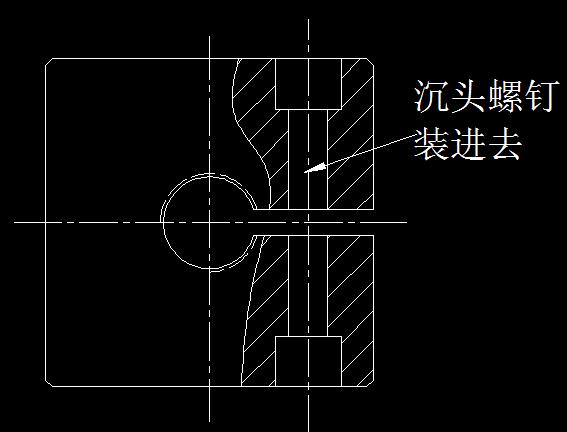

发表于 2007-11-9 22:42:30 | 显示全部楼层 来自: 中国湖南株洲
行得通。这个简易夹具实际就是一个以螺纹为中心的四方块,把一方从中剖通约2~3mm的槽,装夹时在平口钳导轨上放一垫铁,铣一方后,把四方夹具取出转90度,再放在原有的位置夹紧,铣第二方。肯定能夹紧,也不伤螺纹,只是每次要旋进去退出来,工效差点,因为量少也就将就点吧。

你讲的卡具是否这个样子? 这个转90度能卡紧吗。% |" Z% J3 |& T6 P
! S9 u0 A* D, |1 }2 I' f
4 O/ C# X( v9 G. ?5 ~ 未命名.JPG : f4 i( Z; l' J( O- {' B, z) e8 m- X
6 I% ?- c+ @& E# r  V4 [6 @
7 i9 r( \6 F; P; d* ~除非做成这样的:  但是麻烦了一点。
9 j; C# s. V. ]/ f2 O; W
8 B$ [( \  _) z3 f" A" S, R 未命名.JPG % F2 |: X' a; r, r5 u7 T
