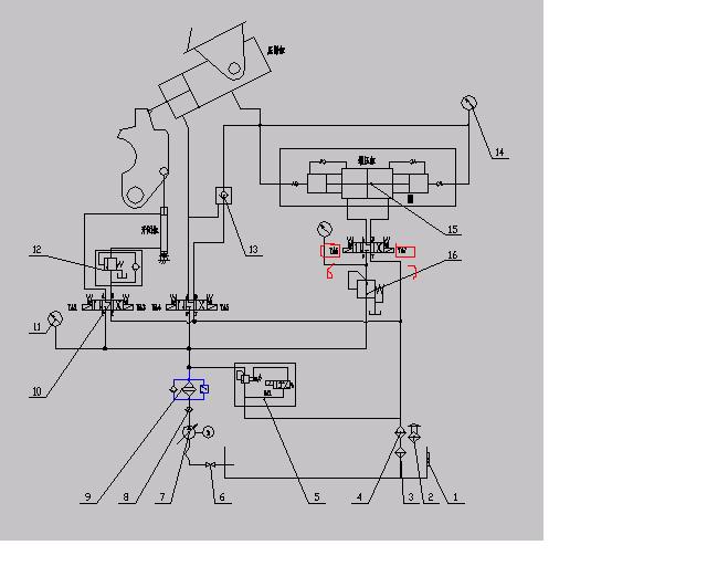

原理图
原理图
  e" V+ X+ U% d7 E/ O0 F$ Q: p5 t6 c! K" ?
6 t/ d4 G$ z- J( e2 |% \) N7 p
5 ~& K5 z: R# s0 r/ b2 W6 }1 B( s' _5 N4 z
这是一个通过增压缸增压的超高压系统/ A9 U8 W1 L# E. y1 e  M
3 h+ L. g, c0 n1 h
现出现以下这个问题. `  w5 z4 X8 t, g2 E4 D
- F/ |6 o* ]1 ^
当达到压力后始终是电磁铁6得电
' f7 T- Q7 [* P. M# F* u" @就算是用有手动换向,它还是立即换回电磁铁6得电2 A. D6 N1 M: s% b
5 u( }3 J* I( }# X6 l! |. U; {& q7 K
想请教下高手们怎么回事6 ^; I7 B- o+ v. O$ K
谢谢

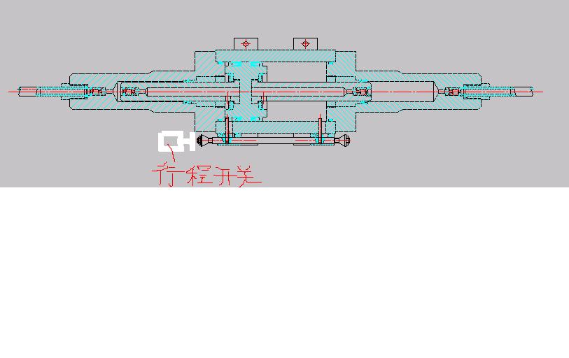

% `) k, j2 M9 Z: L! p5 D行程开关控制电磁铁图中6和7
增压缸
增压缸

楼主可以检查一下行程开关是否有问题,通过电气检测很容易,这个问题是液压问题的可能性不大,楼主可以试一下反向运动是否能作,如果能做应该不是液压阀的问题,应该是电控问题,检查一下控制信号或控制程序是否有问题。

楼主不妨试试这样做的现象是什么:! q; `5 O4 w7 A: ^5 d8 n
断开电磁铁上面的插头手动换向7 B4 J6 E) w/ f( e0 y
1,要是这样好了,说明控制信号或者控制程序有问题;3 y$ G# t) t4 g' ^
2,要是不好,说明阀本身有问题也许是选型啊什么的,因为这是超高压系统
 楼主| 发表于 2007-11-1 12:50:40 | 显示全部楼层 来自: 中国江苏无锡
原帖由 知识的海洋 于 2007-11-1 12:10 发表 http://www.3dportal.cn/discuz/images/common/back.gif" v6 m4 q- B+ i
楼主不妨试试这样做的现象是什么:3 O1 ?2 e$ y; k, N3 v9 r
断开电磁铁上面的插头手动换向
9 c! j& W% C# |$ {6 A+ [) Y1,要是这样好了,说明控制信号或者控制程序有问题;, L/ {8 [& W6 J- b  i# u$ ?
- n. `* E6 t6 l2 k/ A, I# |' r. {# {3 j: M
1.手动已经试了,0 S) R) z- I) K9 [- U
我们用增压缸上的推杆控制行程开关,结果还是一样,最后始终是电磁铁6 得电
& d: Z3 A* b4 \) I6 q' ^, {& g2 g3 t$ X  ?
2.选型上应该没什么问题的 ,这不是第一台了,已经十几台了,就这个出现了这样的问题

是行程开关的推杆太灵活了吧,因行程开关内部有复位弹簧,一旦失去外部压力行程开关就会复位,而使电磁铁6重新得电。
发表于 2007-11-1 21:40:32 | 显示全部楼层 来自: 中国北京
以前未接触过,搂主的增压缸是不是一个自动往复双向增压缸。增压缸活塞往复切换行程开关,增压缸的活塞的运动到端点碰撞增压缸上的推杆压下行程开关的吗?如果是的话,我想可能是增压缸出口的一个单向阀密封不严造成的。

 楼主| 发表于 2007-11-2 22:01:43 | 显示全部楼层 来自: 中国江苏无锡
奋斗了3天3夜终于把问题给解决了
* r) H  j1 A) J! s1 i; r+ D8 v& U& B( d0 B+ r7 a$ T
谢谢 大家及版主们的大力支持和帮助
( F* x/ F: ?; Y  l! a& p# H
: a& L- F& P# \  h* d/ R由于刚开始分析不出原因,所以更换换了许多东西(有点瞎猫碰死老鼠的感觉),所以初始原因(系统压力升不起来)就不太清楚了, \) D, |% v! o8 f! k
' f) k: Q3 X& n4 n* ]7 p3 X总结此次维修问题有以下几点
0 G6 ~' y  f- {- l0 H* @/ W  z& ~% ~+ W3 z5 Z: S
1.压力上不去的原因主要为增压缸上单向阀阀芯的磨损,反向封不牢; A9 B+ R" p% x6 P- T
2.换向的原因减压阀有问题,在增压缸运动过程中减压阀压力为8MPa,而到达端面时压力会慢慢降为6MPa,活塞回缩,换向(今天晚上才发现,困扰了我们3天2夜)
% `5 a( ]/ I; x/ @3.阀块可能有问题(怀疑),因为换了块新阀块,还未接过去反证,所以是怀疑6 H% C# X6 J4 I4 S6 A
3 |5 E* w; W% r0 v; |
最后再次感谢大家的热心帮助
; ]1 Y, S$ O# ^# _谢谢了 !!!
柠檬咖啡 + 3 善始善终
发表于 2007-11-3 18:54:08 | 显示全部楼层 来自: 中国湖北武汉
回复 17# 的帖子
0 b7 N; C4 ^5 Q  c! P" t6 |! G搂主 qskgangsi 钢丝的这句话没看懂,对此不懂,特向您请教,(但愿这个问题不要困扰了我们3天2夜),我觉得减压阀压力低,不可能使活塞回缩,换向 看您的图,增压缸是双向增压缸,假设 在增压缸 向右 运动过程中减压阀压力为8MPa,而到达端面时压力会慢慢降为6MPa,就是说活塞左腔压力由8MPa降为6MPa,而右腔压力直接回油为回油阻力应远小于6MPa,就是说活塞左腔压力大于右腔压力,您的换向阀未切换活塞怎么回缩?况且活塞回缩(向左运动)会使左侧增压缸增压,也即活塞向左运动要做功,动力从哪来?即便是换向阀切换,压力越低活塞越不易活动,所以我觉得唯一的原因是:在假设向右运动就是增压缸右侧单向阀密封不严,使高压油反向推动活塞向左运动。  b7 Z. K" y/ d! z1 l( D
希望搂主批评指正。

 楼主| 发表于 2007-11-6 09:26:22 | 显示全部楼层 来自: 中国江苏无锡
原帖由 奥凯 于 2007-11-3 18:54 发表 http://www.3dportal.cn/discuz/images/common/back.gif) P4 M. _/ _* C5 J0 p
. f1 q3 a6 `- S( E* I3 e0 ]! n搂主 qskgangsi 钢丝的这句话没看懂,对此不懂,特向您请教,(但 ...
+ [; I' [& X) E首先感谢朋友的批评指正
1 r' `  j. j! [# s) A+ k
4 D* T& D0 I) D/ P我是这样理解的
7 @1 Z7 s6 w6 K* E7 q9 D. d+ T我们的增压缸是1:10的 ,
# w$ R2 B  e* M7 U+ c3 [当活塞腔为8MPa的时候,增压腔为80Mpa,5 z2 ?( i/ y: `3 W
反之如果活塞腔变成了6MPa,那么增压腔多余的20MPa去哪呢,只能带动活塞做回程运动了2 u, o- H4 r' r2 {$ F
而当反向的时候的确也是增压的,但是压力却不是原先的1:10关系,说明右边出口的单向阀也是有问题的+ q/ P' ^7 f! G' [, W) Z' Z
同时由于油液的反冲将电磁阀阀芯推动换向5 {1 l5 M  n: @$ ~6 I9 J. i& l
* `8 v% u- l" u+ L, M: L# h谢谢 希望朋友们继续批评指正
