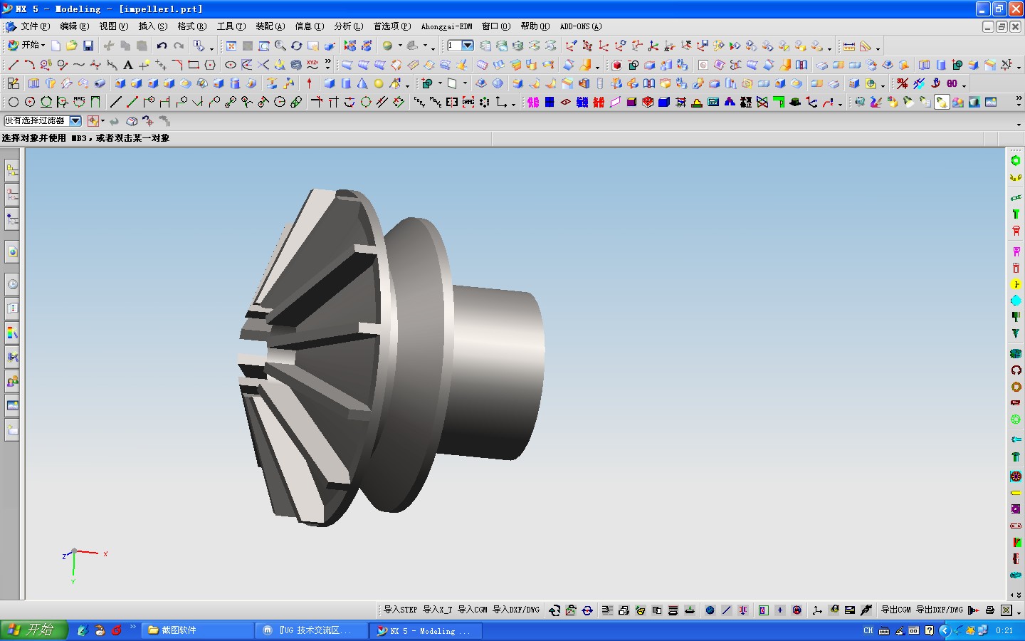

我要作一个叶轮的工程图,在剖视图中要不剖叶片,如何设置,或使用什么方法解决.叶轮为整体的零件,不是装配件.
 楼主| 发表于 2007-11-1 00:27:13 | 显示全部楼层 来自: 中国安徽合肥
我作的剖视图是这样的,边叶片也剖掉了.
发表于 2007-11-1 08:53:16 | 显示全部楼层 来自: 中国福建厦门
用局部剖就可以解决啊!
发表于 2007-11-1 10:24:06 | 显示全部楼层 来自: 中国山东潍坊
可以用局部剖视,也可以设置一下剖视的起点,不剖叶片部分就是了!!
发表于 2007-11-1 10:30:45 | 显示全部楼层 来自: 中国山东威海
是的,局部剖最符合GB应该这种情况,把你保留的部分闪出来,边界线还好看
