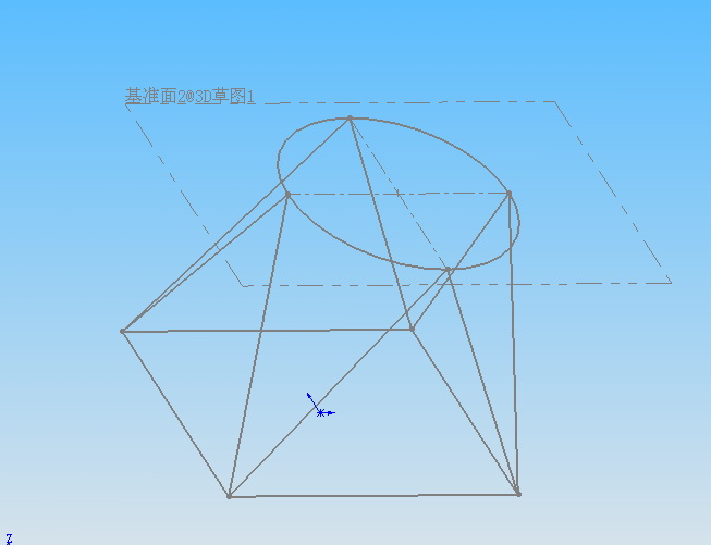

地面是个正方形  距离其80mm处有一圆形,尺寸自定,做一个较复杂的 曲面造型4 X! b: y- i1 _: R9 ?) g
注意  曲面造型  不是实体。4 a/ o+ ~& {+ {
我给附上图   高手们有没有简洁的办法搞定 ,
* |) e; h4 s! i& w" g$ D1 l$ E* t领教!
! u& w0 G, C3 Z" @4 L+ ^附图( w/ F" j- }; D, i2 F

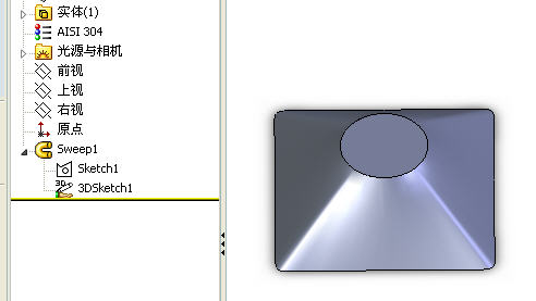

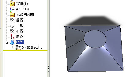

 楼主| 发表于 2007-11-1 16:05:58 | 显示全部楼层 来自: LAN
我找到了  不过是用 2007或2008做的  我用2006做的。' D# l# M: i/ z- n1 G( B
打不开,我看他做的好像是实体  ,我想要曲面
+ R6 r, V0 ], W, M1 F如果一条线 一条线的作 太麻烦了  ) B2 t5 Q. e* s; |9 W( t$ j, c4 a
有达人指教下。

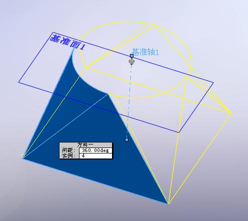

发表于 2007-11-1 19:03:29 | 显示全部楼层 来自: 中国湖南邵阳
原帖由 gooogle 于 2007-10-31 18:05 发表 http://www.3dportal.cn/discuz/images/common/back.gif& F8 v: d, [4 h. j; `  C, l
) X7 c" ^+ D8 ]注意  曲面造型  不是实体。
7 F' m/ b! h& f/ n我给附上图   高手们有没有简洁的办法搞定 ,- F1 c1 s* u) B: F
领教!
* ?: Z# s2 n- \' d9 q( N楼主先做1/4再圆周列阵,可以少三步。

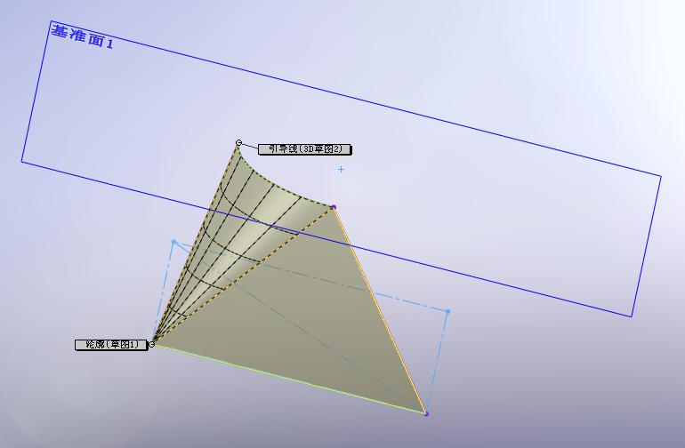

发表于 2007-11-5 11:19:11 | 显示全部楼层 来自: 中国浙江杭州
四个角的圆弧过渡时可以这样
5 h! E2 ~; `* U: M3 w; \没R时只好这样 9 [+ k# V: I7 V  T! k2 x( M: ^

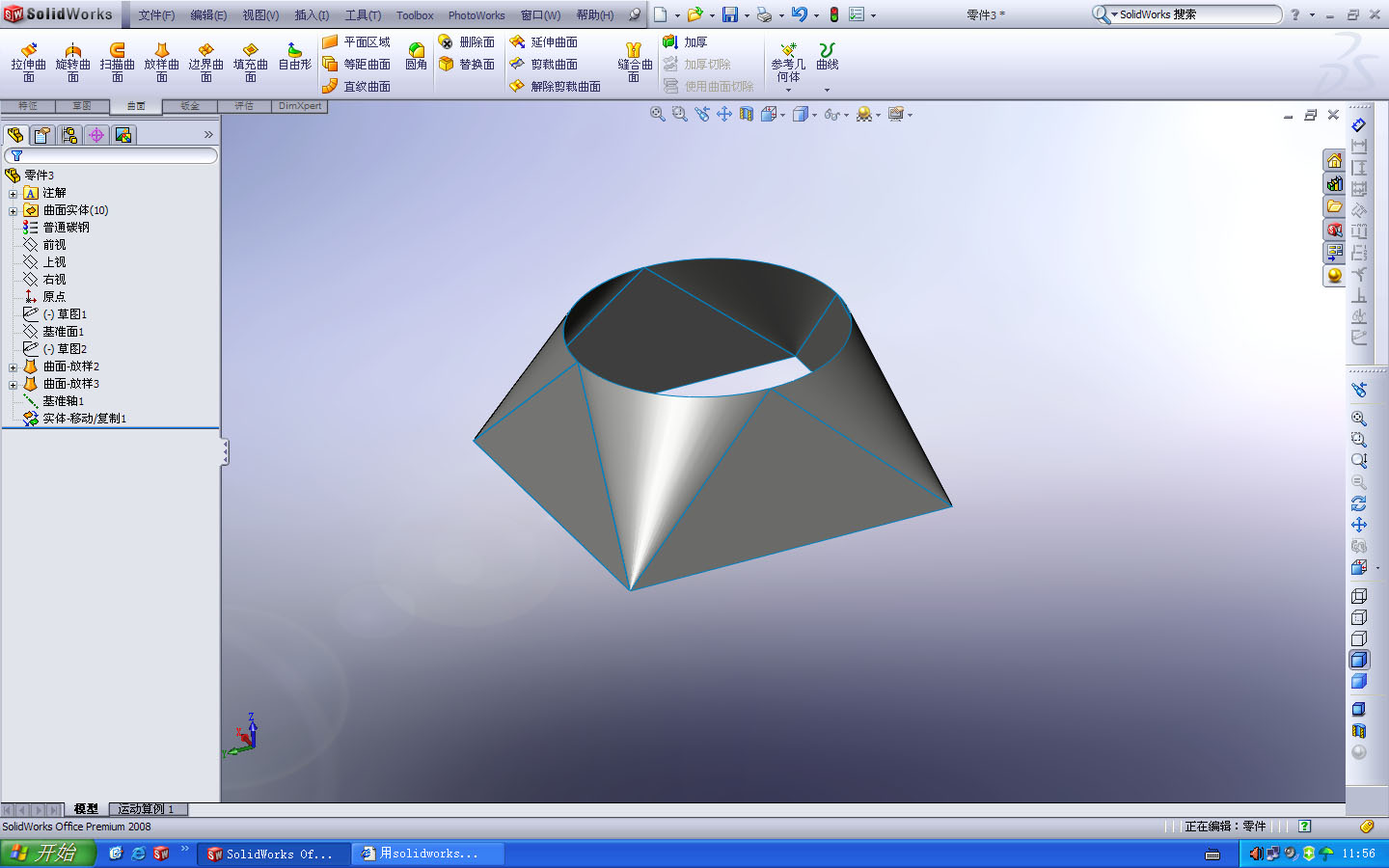

发表于 2007-11-5 12:01:34 | 显示全部楼层 来自: 中国江苏扬州
随手画画
随手画画,请批评指正
