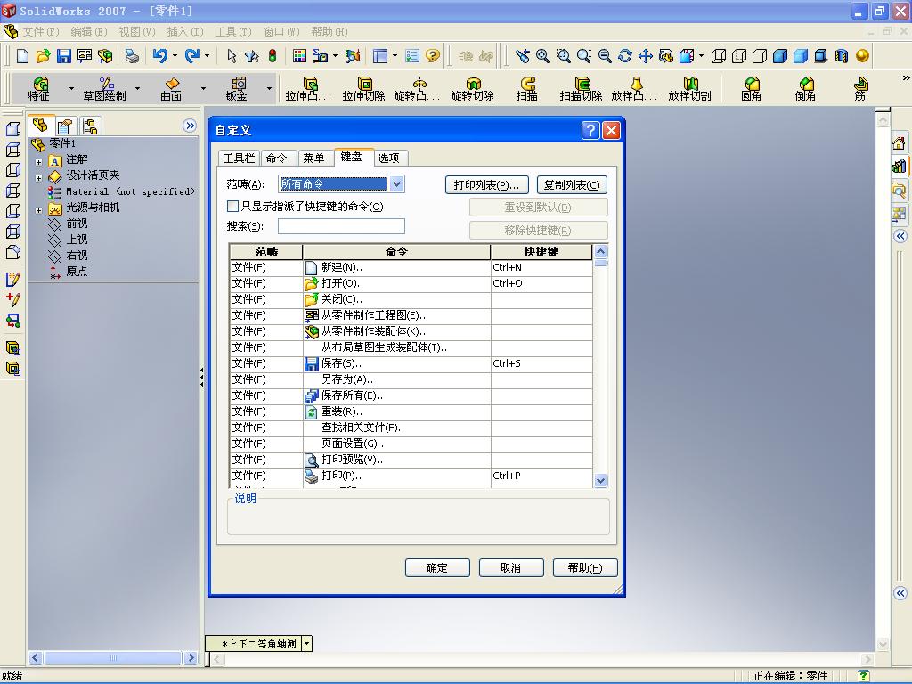

请问下图中的两个图标是否可以定义快捷键?如果能定义的话,会方便很多了。

可以定义此快捷键,工具--自定义--键盘--编辑--退出草图而不保存变化,设定快捷键即可。设好后在绘制或完成草图时,按此快捷键会弹出是否保存的提示框,选是为不保存,否为保存!
 楼主| 发表于 2007-9-18 07:49:15 | 显示全部楼层 来自: 中国江苏常州
谢谢楼上的,那么退出并保存怎么设定?

谢谢楼上的,那么退出并保存怎么设定?
/ H. O6 ?- P$ u6 ?( C工具--自定义--键盘--插入--草图绘制,设定快捷键即可。

平时工作中我主要用cad 。solidworks刚开始使用不是很了解!请问在sw里面有没有像cad中那样的快捷健?比如直线,倒角,画园,镜像什么的常用快捷健,谢谢
发表于 2007-11-1 08:23:56 | 显示全部楼层 来自: 中国河北廊坊
你说的是画图输命令吧,应该没有,销售商的培训都没说过,我试了一下,草图时L(直线)还可能用,其它的就不行了

喜欢用快捷键可以自己按使用习惯去定义的,操作:) d1 F4 ^% q2 Y$ z4 a7 r) o$ e4 o
视图----工具栏----自定义----键盘----下拉菜单找到(范畴)工具,定义好确定退出就可以.

快捷键无法设置1个以上的组合字母,设定起来极易混淆。

快捷键无法设置1个以上的组合字母?不象CAD可设多个字母组合。
