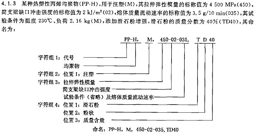

我有一产品客户指定用PP T-20材料, 弄了很长时间没搞懂指什么材料, PP还是PPT?1 h" g5 e  Y* s6 O* y' k
有哪位知道的朋友帮帮我,谢谢!! :L

谢谢楼上二位,有一点不明白2楼所说T为用途,20为流动率,但3楼所说流动率却为32,有点矛盾 :funk: * N' Z/ E1 A4 X8 C: T6 l/ q5 ^
哪位朋友能否帮我具体解释一下,T-20是什么意思,T是否代表TALC(滑石粉),而20代表其含量? :L4 K* z5 Y# e' {+ |- E

改性聚丙烯.滑石粉含量20%. 常见的尚有PPT36.

感觉标准写法应该是PP-TD20,而非PPT 20

参考GB-T 2546.1-2006 塑料 聚丙烯(PP)模塑和挤出材料 第1部分 命名系统和分类基础。7 a- y% ]4 k9 |! t6 P3 z2 d
见附件。
