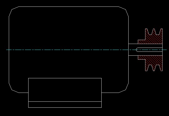

将皮带轮安装到电动机上,需要固定吗?(从动端的皮带轮是固定的)
1 c6 L/ n, ~- ~5 X5 P- r. L: t  V各有什么优缺点?4 @+ U" c- \, Q# {- N/ Y

肯定要固定,哪怕你的电机轴和皮带轮是紧配合的也还是要固定,这是我做了十几年机械维修的人对你的忠告。这完全可以用一颗紧定螺钉来定位,在皮带轮上加工一个螺孔,在电机轴上加工一个浅孔,但这个浅孔也不能太浅,因为我经常遇到因皮带轮上的孔太浅磨损后造成皮带轮飞出的事故,最好整个紧定螺钉的紧定头能全部进入,甚至更多一点。

这样设计不好,会影响皮带寿命。可以用过盈配合,采用热装,可以固定。
发表于 2007-10-31 08:11:31 | 显示全部楼层 来自: 中国山西太原
电机带轮一般不需加螺钉或销固定,电机轴与孔的配合一般是过渡配合中的过盈,或者是过盈配合中的较小过盈。电机带轮不承受轴向力,而且转矩较小,过盈产生的固定力足以使带轮紧固在轴上。另外由于电机转速快,由紧定螺钉形成微量偏心也会对带轮的旋转带来不利因素,因此,电机带轮不需要加固定螺钉。' o/ C; w" i5 T7 `7 B/ A9 S
电机带轮的长度应与电机轴头长度相等,使带轮轮毂卡在电机轴轴肩上,这样便于装配时定位。像楼主那样的装配方式是不合理的。

皮带轮装在电机轴上是肯定要固定的。: g" h9 ?6 |/ u+ q. P$ ]
除了楼上所说的采用螺钉固定和销钉固定,还可以采用轴端加端盖固定,以防止皮带轮滑出伤人。

电机轴上的皮带轮肯定是要固定的,最好采用和轴过盈配合来实现。这种拆装比较麻烦,但安全、稳定。5 z% e8 U: W) m* H: A5 B( H1 S) V* G8 v
我们单位目前大部分都是采用过盈配合,还有少数采用在轴和皮带轮之间加一个锥形套,利用锥形套使轴和皮带轮产生紧力。这种拆装比较方便,结构比较复杂。

这种连接方式一般在农用机械上采用。从电机键槽看出采用GB1565的钩头楔键。安装时锤击楔键定位。

一般情况下不需要固定,用过盈就可以了(电机轴本身为+),但有些场合必须加,如轴径和轮直径比特别大或工作环境特别恶劣等特殊情况下!
 楼主| 发表于 2007-10-31 09:57:04 | 显示全部楼层 来自: 中国北京
有一种说法,就是如果电机轴上的皮带轮固定,将产生过定位,对皮带的寿命有影响
发表于 2007-10-31 10:56:56 | 显示全部楼层 来自: 中国山西太原
回复 13# 的帖子
这种说法不知有什么根据,一般对V带寿命的影响是二带轮安装偏斜或V带过紧造成的,与带轮的固定应该没有关系。

皮带轮和电机链接方式一般有两种方法,第一,是键连接,有点是承受扭矩大,但是动平衡不好,连接时皮带轮端部靠近电机轴台阶,头部端盖压紧,可防键松脱。
" H8 [" `  W3 Q, Y: t& q4 q8 r. `第二,无键连接,采用涨套,型面涨紧,这种结构被广泛用于数控机床中,尤其高速电机,动平衡好。缺点,拆卸比较麻烦
