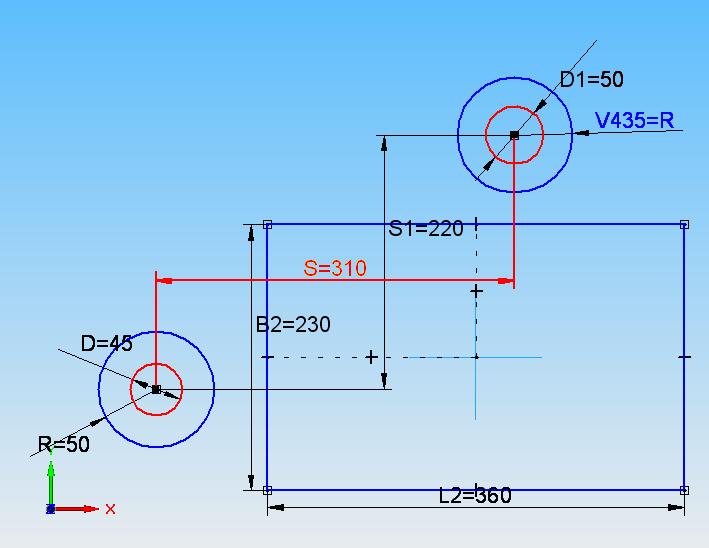

各位大哥,我现在遇到这样一个问题:
6 ^+ `9 R+ B& P4 j4 }. @& I5 d      大家都清楚,画一个长方形的时候能够让他关于x轴,y轴对称,但现在我想要画两个圆,这两个圆的圆心还都不再x,y轴上,现在怎么样才能让他也关于x轴,y轴对称,或者说关于原点对称呢?

回复 1# 的帖子
SE里有对称约束啊,先点及要对称元素 然后要对称的轴  再点及 另外和他对称的元素
发表于 2007-10-31 22:24:33 | 显示全部楼层 来自: 中国山东济南
这是个设计意图的问题,应该很简单的。你画的时候其实就有捕捉与反馈的。
发表于 2007-11-1 12:38:49 | 显示全部楼层 来自: 中国上海
很简单,做一个正方形关于坐标轴对称,在正方形的角点上绘制圆不就可以了? 原点对称.rar (804.15 KB, 下载次数: 16)

 楼主| 发表于 2007-11-12 10:12:07 | 显示全部楼层 来自: 中国北京
这个问题我找到了一个笨方法,就是用变量编辑的方法,多加几个尺寸就行了
