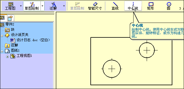

两个圆的尺寸标注

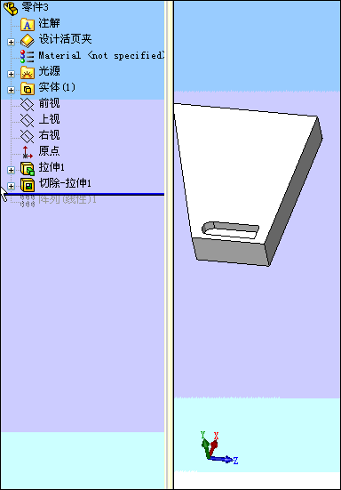

剖面图....

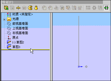

圆弧标注....

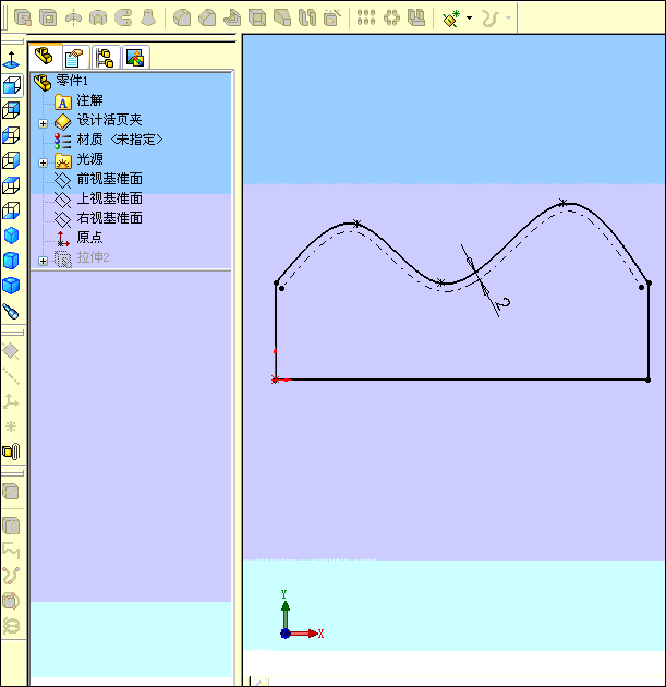

随形阵列....

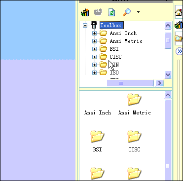

使用toolbox

第一个附图“两个圆的尺寸标注”,所介绍的方法不简便,直接拖动尺寸的一条边就可以达到目的了!

这些插件你们是在哪里找到的,我这里只有一个标准齿轮的插件
- T' ^! O, }) F/ r* n" W  Z要的说一下
