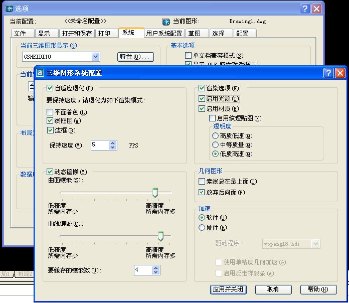

以前使用光源时,移动光源的位置就能马上看到效果,可最近不知哪里设置变了,移动光源是看不到效果,只有在渲染时才能看到,闷闷!, \3 Q) v( L! m0 z0 \8 {6 K
望论坛里的高人指点一下!

關閉日光,使用預設照明  e) [3 `5 V' h7 T2 X

在"工具"-"选项"-"系统"-"当前三维图形显示-----特性".0 g7 f- T; a* I0 o* ]8 P
"渲染选项"-"启用光源"
