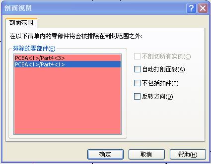

我的經驗是:' e+ H- k8 J: ?9 R5 o. n: k( E8 ^/ x1 C
1. 剖面基準面可以用自定義的參考面。
6 @9 @7 e8 h# n  z! C  B1 r. X2. 1/4 剖面圖是全部一起剖的。' P  a: C* U$ t" y0 x
# U0 l5 N- _. F7 u  q) L- ?. C1 ?至於你發的圖,我猜想是作者為說明方便,以特徵方式處理的吧!
5 q" ?% ?% s0 D- q* z9 M" m9 g4 h$ @+ L6 Y2 ^& ~# t  d9 ^+ x
以上是我的淺見。
发表于 2007-10-29 10:30:45 | 显示全部楼层 来自: 中国江苏常州
你是可以选择哪些零部件是不参与剖视的。
发表于 2007-10-29 11:04:30 | 显示全部楼层 来自: 中国内蒙古呼和浩特
不代表真实物件。

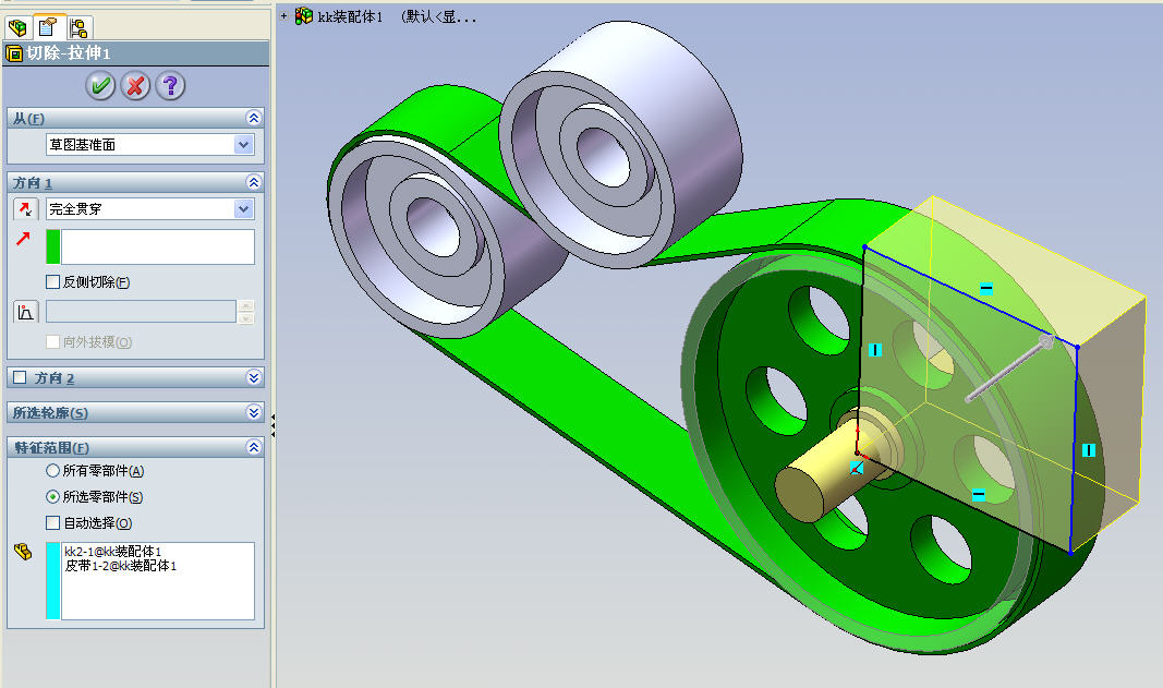

发表于 2007-10-29 21:08:33 | 显示全部楼层 来自: 中国天津
太强了。
; e% p0 H' h: H7 x正好是俺遇到的问题。强烈感谢4楼
发表于 2007-10-30 10:36:57 | 显示全部楼层 来自: 中国四川成都

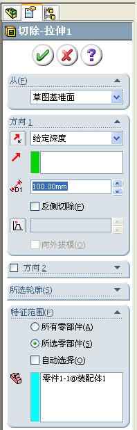

回复 4# 的帖子
好像SW2005达不到你那效果是吧?没有特征范围选项!

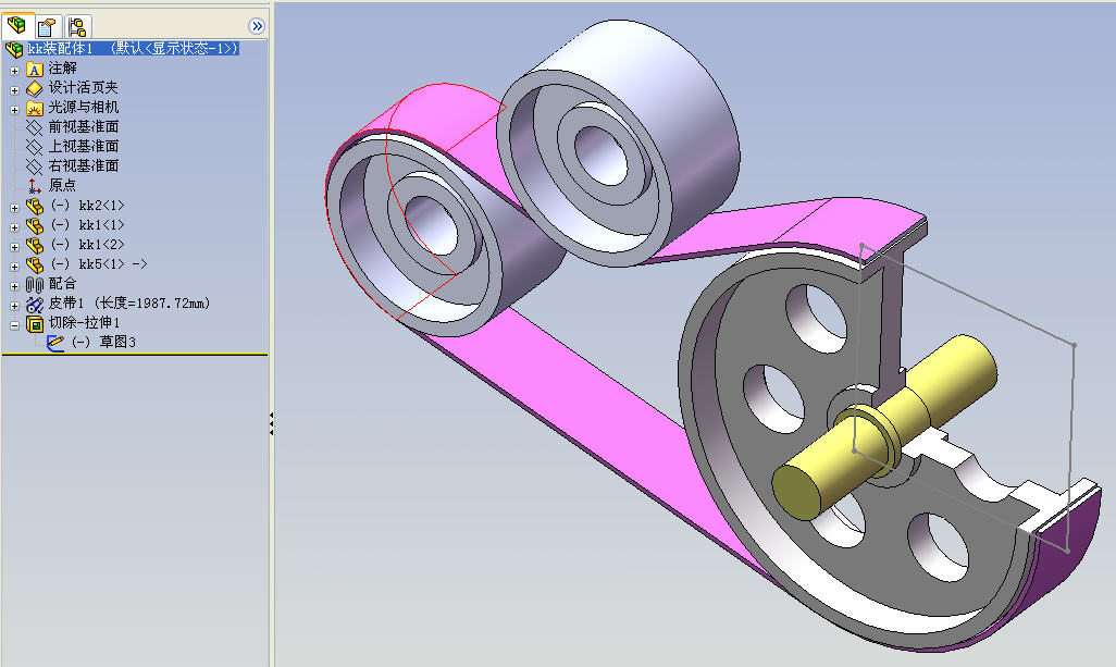

原帖由 jiaruiqi02 于 2007-10-30 12:45 发表 http://www.3dportal.cn/discuz/images/common/back.gif8 B; ]' O& f6 o$ ^+ S: m* _; a( W
谢谢您的回复,如果是切除的话。我也知道。我想知道的是:在装配体里的剖视图是不是可以选择剖视或者是不剖视。
, P7 `& y9 Z; k9 Q/ `" v! K
* B' p3 z) N9 C8 Y  r可以啊
 楼主| 发表于 2007-10-30 13:35:48 | 显示全部楼层 来自: 中国山东聊城
发表于 2007-10-30 13:55:16 | 显示全部楼层 来自: 中国上海
原帖由 jiaruiqi02 于 2007-10-30 13:35 发表 http://www.3dportal.cn/discuz/images/common/back.gif; E9 |( `) L! L0 a: D) ]
3 G. X* O, a) k
您说的的是在工程图模式里,我说的是在装配体模式里。
3 H, Y: W$ t( J6 f. m/ |
8 N) H' }" H1 s/ o* q8 r
同样可以,只不过这是对装配体进行切除,而不是装配体里的剖视图。
发表于 2007-10-30 14:03:04 | 显示全部楼层 来自: 中国浙江杭州
原帖由 jiaruiqi02 于 2007-10-30 12:45 发表 http://www.3dportal.cn/discuz/images/common/back.gif, a* m: ]# x2 A! x: q
: ^! p" y" U" t  W5 q7 b剖视里没有范围可选的,还是用有选择的切除拉伸吧.
发表于 2007-10-30 17:17:23 | 显示全部楼层 来自: 中国湖北武汉
找了好久了,终于看到了,这样做剖视图就方便多了.谢谢
