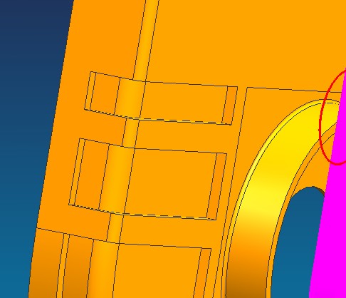

UG4.0与UG2.0在拉伸方面有很大的区别,UG4.0不能够直接拉伸到想要拉的地方,但是好像郭冲展的教里2.0和我用的4.0有些出入,本来拉一个东西是要两个实体结合在一起,但是不知道怎么回事就是不是拉多了就是拉少了,不是很精确~~~请教各位看看,谢谢~~

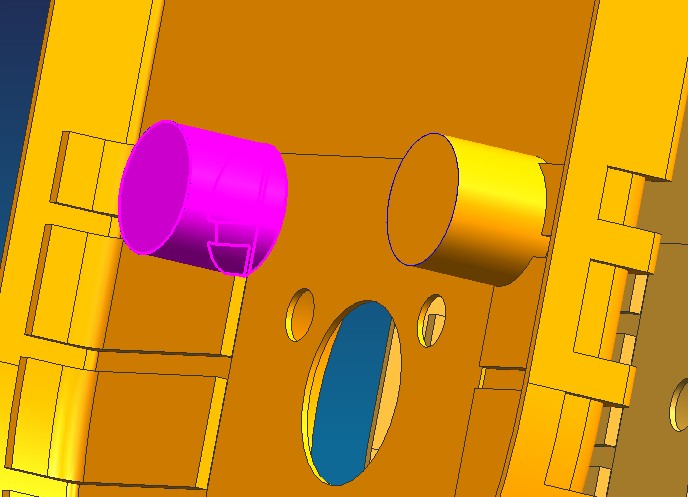

已做好的部件在3楼!- m) e- v  q% M$ i% w& K+ W+ P

你发的附件和上面的图片不是一样,结束面用直至选定对象,对象就选择需要的面就行了

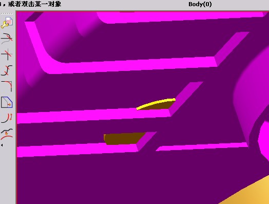

4.0比2.0好用的多啊,可能搂住不太习惯的缘故!
- j7 i1 Y5 }- t$ ^看了你的图,是你的图有问题,拉伸到达的面是个阶梯面,如果选择到达其中一个面的话,就会出现拉伸不到位或者出现搂住的状况,还是处理一下最好!+ H; b3 r; v+ L2 s
4.0好像没有拉伸到面的这个功能!

那是个阶梯面,量短距离那个面,就会拉伸不到位,有间隙,量那个深一点的面,就会出现搂住的过拉深的情况!
 楼主| 发表于 2007-10-30 18:59:18 | 显示全部楼层 来自: 中国浙江台州
呵呵,我试了一下,拉伸上不止值不个选项,还有很多种情况,其它的就可以做好。
