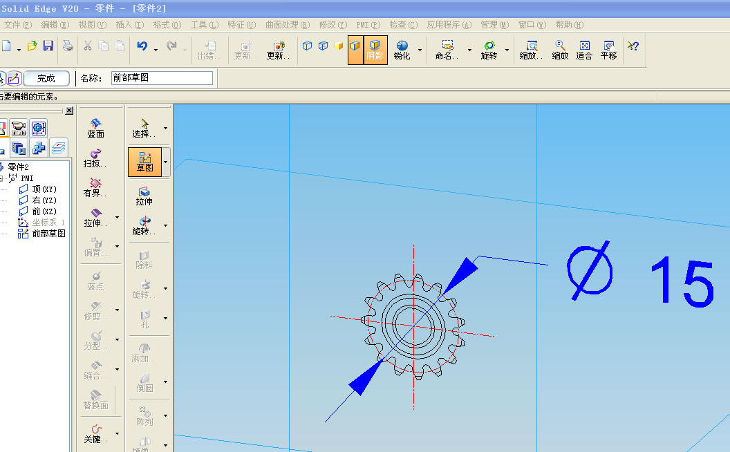

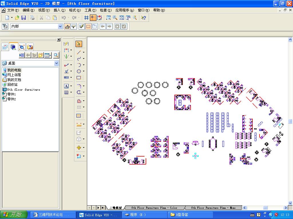

SEV20不需要补丁就可以直接导入CAD的文件,可能是你的CAD版本过高造成SE无法导入CAD,
发表于 2007-10-30 15:39:58 | 显示全部楼层 来自: 中国浙江温州
回#1楼:
" z: t8 m- G& t  B8 z$ { 10-30-1.png ! B3 Z$ v! ^; m# H2 x6 p/ k0 H
10-30-2.png 3 [  w  Z! P. J9 S7 C
10-30-3.png , e" n& Y5 o% R! S: g3 }' `$ y; \
5 b) o. d6 n/ J; V# Y

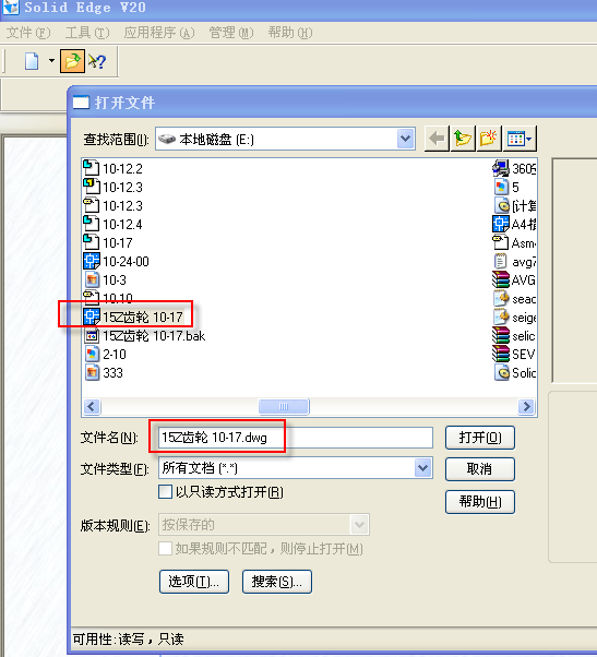

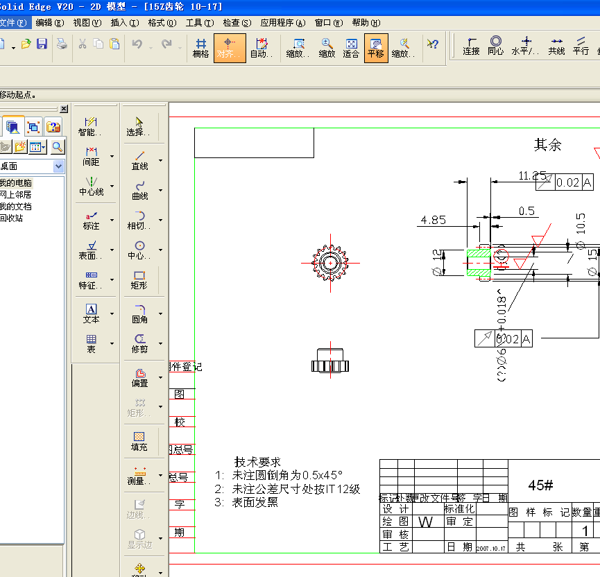

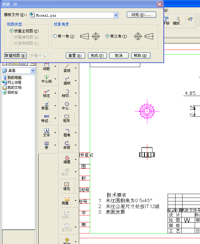

 楼主| 发表于 2007-10-30 16:10:58 | 显示全部楼层 来自: 中国北京
不会,我用的是AutoCAD2004,导入也能导入,只是一旦“WYSIWYG”就会出现“读入AutoCAD文件出错”这样的事情了

发表于 2007-10-30 21:32:01 | 显示全部楼层 来自: 中国天津
我有啊,你的se能打开你的dwg的原因是因为你放在了硬盘分区的根目录底下,如果你放在中文目录里面你就打不开了,比如桌面,当然操作系统你必须是中文的,这个问题要解决还是要update1,其实sw也有这样的问题,解决办法就是放在硬盘分区的根目录,前提还是你的分区名字没有改成中文,如果你要0009加我qq30987559
 楼主| 发表于 2007-10-31 12:17:34 | 显示全部楼层 来自: 中国北京
WYSIWYG导入后为什么还是白色背景?
