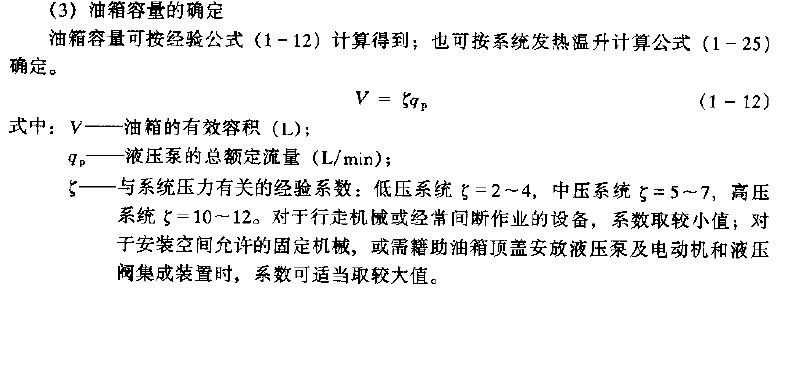

油箱容量是否与连接管道的容积有关?* S8 p! N; w5 u, z5 L; I9 T1 [
我的液压系统(车上用)管道和执行缸很多,初步算了一下充满它们需要50L油,而泵的流量最多只有25L,压力最高16MPa,全套系统工作时间很短(10-20分钟),那设计油箱时,选择200L是否足够?

差不多,这跟系统的散热,发热等很多因素有关,我一般选10倍左右.

油箱容量是与连接管道的容积有关6 ?; f# }- a9 D
我们一般选5~10倍左右。再加上管道和执行缸所需油量,一般这很小,楼主较大,选择200L差不多够了
发表于 2007-10-28 16:53:59 | 显示全部楼层 来自: 中国四川成都
油箱容量是泵流量的8倍,正常情况下够了。

谢谢各位,那我就确定了200L。
