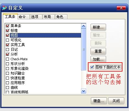

发表于 2007-10-28 18:25:18 | 显示全部楼层 来自: 中国浙江杭州
UG刚学,不太会哦,建议你试下这样做,把选项--工具条里的:图标下面的文本去掉& m2 p; A, ?0 g* i& [* s" ?$ ^0 H
