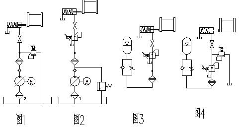

这个帖子和我以前发的帖子可以说是相关的。
' T  b! }5 w. t$ g# }4 F5 D1 R( C这是一个控制油缸输出力的回路,油缸是单作用的,后面是弹簧提供力,前面冲压力油来控制油缸的输出力3 f' A# ^/ F& I% |
压力油压力越高,油缸输出力越低,压力油压力为零则油缸输出力为0。# p/ Z  j. H" X( _! ]
下面的原理图上有四个图。
% P6 @1 c7 L9 g0 f2 B/ [4 J图1是使用电液比例溢流阀来调定压力的2 c% x7 a6 O. W4 X) b" S
图2是使用电液比例减压阀来调定压力的
$ A8 {5 \( [8 a2 y8 ~  k. H# X' w图3是使用蓄能器为压力源提供油液,用电液比例减压阀来调定压力的: D: }& ^2 C' l$ z  |6 U
图4 是使用蓄能器为压力源提供油液,然后接个普通的先导式减压阀,然后在接电液比例溢流阀来调定压力。; a% R* ^" q3 J2 v
我现在想问问:
7 u& E1 p7 D; D( _( G7 R& B1、图1和图2 两种调节压力的回路在性能上有什么不同,那种好?
* a4 V' g/ @- N5 a+ g2、图3 这种接时,电液比例减压阀的出口压力可否在一个范围内调节,例如:蓄能器压力为14MPA,减压阀的出口压力能在4.5-5.5MPA 之间调节。或者说系统的压力调低之后还能调高马?- g# i; ^" U7 e8 w' R- n. L* U
3、采用图4这种接法能实现油缸进口压力的联系调节马?也就是系统的压力调低之后还能调高马?换句话说就是能让系统压力为低压时,蓄能器还保持高压马?' K( b8 M" L; z
要实现系统压力为低压而蓄能器保持高压还有什么其他的回路,大家也可以上传讨论。

1、个人感觉图2好些,原因如下:油缸在供油时对油量的要求很少,因此油几乎全部从比例溢流阀溢出,流量大,阀通径大,而图2普通溢流阀+小通径减压阀,溢流阀主调压,减压阀用于微调,无论在成本和压力调节精度上都优于图1方案;(仅代表个人观点)) O: Z# |, L4 p7 L% \# @/ e
2、减压阀的压力调节范围只能是在蓄能器压力之下,蓄能器压力低于减压阀的设定压力时,减压不起作用,减压阀是始终直通的!. T7 V/ b. B% n* ]2 ^" @  b+ \1 N
3、如蓄能器与系统间加有单向阀,系统低压时单向阀会把系统和蓄能器隔断,因此蓄能器压力维持在系统曾到过的最高压力(不考虑泄露的话)!

图2,3电液比例减压阀使用有问题,应使用三通的,不然压力下降很难控制.

图3,4方案我本人不敢赞同,因为泄漏问题不能保证.

但我如果还有选择,我选择蓄能器作为动力源的系统,不过图3、图4有问题。1 l$ M: l# r% j2 k7 Z+ A
蓄能器和液压缸串联起来,然后并联溢流阀,应该可以满足系统需要,关于泄漏问题完全可以解决到我们许可范围内,比如,设置低油位报警等,控制在两天开泵补油一次。

我们这里大多数的液压系统都是采用图1这种方式的。2楼的没看清楚,图2是电液比例减压阀,不是普通的减压阀。而且图三和图四是只用蓄能器供油,当然供油时间不长,最多只有10几秒,就是使单作用的液压缸产生制动力矩,让旋转的绞车恒减速,恒减速时需要的压力可能是波动的,举例来说可能是在4.5~5.5之间波动,所以要用电液比例减压阀或者电液比例溢流阀来连续的调节。
0 x" |& M- Z" i& w) ~% A3楼的说用三通的是不是指用电液比例溢流减压阀阿?
1 o2 X. T: D( X  L+ R; A0 h我现在想知道,如果图四的电液比例溢流阀调定到5MPA后还能调到5.5MPA吗?电液比例溢流阀前面有个普通减压阀,连接到蓄能器上,蓄能器压力在14MPA

由于制动碟形弹簧变形量很小,所需的油量较小,图4可以实现
1 f6 c2 m0 B& w其实一个比例溢流阀就能实现你的要求,比例减压阀有什么特殊需要吗6 N4 t$ r& P5 @5 V/ i" c4 S% C
另外使用比例减压阀3#的意见需要考虑

我知道一个比例溢流阀就可以实现。但是压力源是蓄能器阿
% a3 v- P# m! [2 B4 M他的压力一旦下降就不能在上去了。比如我把电液比例溢流阀调到4.5mpa后就不能在调到5mpa了。
. j/ R# O; _1 P. ]- A我加一个普通减压阀是想保住蓄能器的压力,让电液比例溢流阀调压,不知道这样行不行。
0 L# y! ?1 K; U5 C有什么办法可以实现,出口压力可以在一个范围内可调,例如在4~5范围内可以上下随意调节,而蓄能器保持一个较高的压力呢?我就是在想这个问题才设计了图4这个系统,大家有什么其他的好得方法可以告诉我啊

' S) c) Q$ c6 C- q- |% ~4 s1、图1优于图2:油泵仅用于制动系统,排量应很小,用一个小规格的比例溢流阀足够了。# {: L) g3 X6 t. A
2、图3优于图4:用一个比例减压阀,蓄能器的能量的损失最小。
8 b" I* r* H4 n3、图1、图2中的变量泵:如果是使用限压式变量叶片泵或恒压式柱塞泵的话还不如使用定量泵。如不是这两种类型的泵,楼主选用的是哪一种。+ [" M6 f* J4 B
4、图3、图4须加一个补油系统,如5#江总版建议,增加一个电接点压力表,低位补油即可。

针对你的想法,是否将图4中的减压阀变成节流阀就可以了呢?
9 U* `+ P( l- b3 U, c$ Q形成桥路,根据负载液阻范围,可以设计调压范围的?
( Z! o/ f" y* s8 V9 l% z水平有限,随意想法,请指正

对图3、4,可认为是一个A型半桥,把减压阀改称节流阀,这样就组成了一个B型半桥,这样整个看了是不是一个A+B型桥
- z& `& |  |- w& V$ U设置合适的节流阀液阻就可以控制调压范围和时间
4 x/ J( v* `3 y9 }3 {8 L7 a如需要制动关掉蓄能器的可调节流阀,溢流阀溢流,就可制动,还可以维持在较高压力!

我先说说我这样设计的目的吧,我做这个系统是为了实现对图中的卷筒进行恒减速控制。以蓄能器为压力源,通过电液比例减压阀或者电液比例调速阀,来控制油缸进口压力,实现对卷筒的制动转矩的控制。我先采集转筒的速度,微分后得到减速度,与给定的减速度比较,从而控制比例阀输出不同的压力。所以比例阀出口的压力是在一个范围内波动的。这个范围是多少是与负载相关的,所以负载不同这个范围也不同,但是这个范围的区域不会太大。/ T1 X- H# g  O8 R

谢谢楼上的,我已经和那位老师联系了 。现在我也想知道,图2 在油缸伸出时,油液回油箱到底有问题吗??/图4的话,如果我把蓄能器压力冲到14mpa,减压阀出口压力调到10mpa,电液比例溢流阀调定在 5mpa。在这种情况下,系统的压力,即油缸的入口压力还有没有可能调到比5mpa 大 的数值。例如5.5mpa
