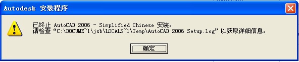

我以前的应用软件AUTOCAD安装在D盘
  L' s3 Q# Y) k& C: S  l今天重新安装系统,再安装CAD时,装不了,提示一个信息
$ c+ l+ i- b7 X* o& N! \3 l该怎么办,才能安装进去啊: Y' e$ T+ @2 h( v4 U
1 y% r$ o% h/ x3 k& |* B对不起,刚刚着急,忘了贴图
% D  G3 U' h" y6 r- S; ~: x) M1 h: m/ h8 k' I/ r- t2 J6 I, n

发表于 2007-10-27 20:40:23 | 显示全部楼层 来自: 中国广东深圳
提示是什么信息?楼主

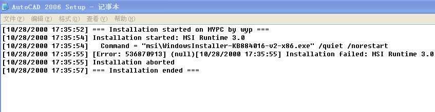

发表于 2007-10-28 14:17:03 | 显示全部楼层 来自: 中国北京
你把那个文件(。。。.log)打开看看,它会告诉你是什么错误。9 h& V  w) l1 F2 J, d

本来就是安装在D盘,重新格式化C盘安装系统了,之前没有卸载软件(我使用的所有应用软件都没有卸载,就只有它安装不进)0 }6 L* g% m7 F7 v+ P- `
文件信息如下:! I) Q0 F7 h% A1 `8 z0 @' V

发表于 2007-10-31 18:07:40 | 显示全部楼层 来自: 中国上海
原帖由 wypan2004 于 2007-10-29 07:43 发表 http://www.3dportal.cn/discuz/images/common/back.gif
, l; x' b# d: f3 c% |8 v1 t. d2 J3 t8 U7 M
本来就是安装在D盘,重新格式化C盘安装系统了,之前没有卸载软件(我使用的所有应用软件都没有卸载,就只有它安装不进)7 N( _1 ?8 N/ i- a" x1 U
文件信息如下:: n0 J9 s" T; t0 G; h7 Q
618151
' v. {7 U- _/ n1 r
" U, o8 W: q8 v) ~7 m# S2 y3 _
去微软官方网站或者大型软件站下载windows installer的更新版本,例如3.1,然后重启后再次尝试安装;
