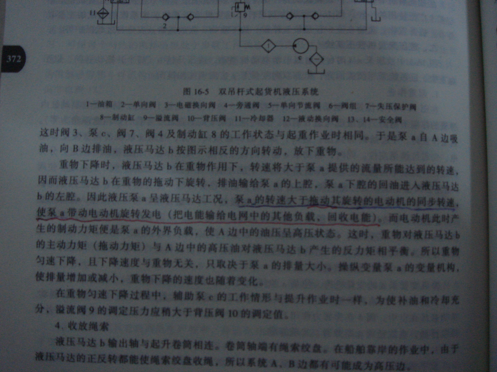

起货机闭式液压系统--泵拖动电机超速旋转发电如何实现的?! a, f% \5 o# j. n9 k3 [( C

不管什么电机,这种状态下发出的电的频率是非常不稳的,因此不能直接反馈到电网去,必须经过处理。

谢谢,我本有一张图片资料1.22M,不知为什么编辑不上去,电脑比牛车还慢,发个帖子太费劲。    当货物下降时,变量泵变成马达,变量泵带动电机旋转,不知道这时电网是否向电机通电,如果通电,那么普通电机,如何利用电机三根线即从电网向电机通电,又将电机发电向电网输送?麻烦里liudongyi详细解答以下。

发在电气论坛也没得到满意答复,这里有再生限速,再生制动的说法。等待接触过的同行给讲解一下,请斑竹不要移动,我还有液压方面的疑问,过后发上来。

可采用专用变频器反馈回电网
