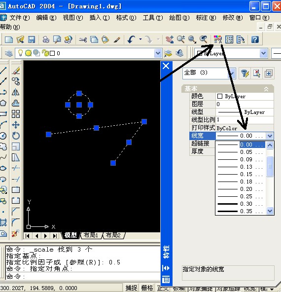

我在CAD画完后发现线宽不对,如果一一修改又觉得太慢了,想知道怎样快速修改,谢谢!
发表于 2007-10-27 15:50:38 | 显示全部楼层 来自: 中国广西钦州
要将需修改线宽的线选择,再按下图修改:

原帖由 2005llnn 于 2007-10-27 15:50 发表 http://www.3dportal.cn/discuz/images/common/back.gif
! h' a8 T# y0 L) P( b6 E8 X$ b要将需修改线宽的线选择,再按下图修改:
& Z+ e, d& P& y: k1 p$ n" j
这个方法最简单了~
% ?+ B9 z0 _: @2 b: L' I好good

有个工具 叫贱人工具的 可以改 !, B/ z( `6 U8 f9 L. m. z
而且那个比较好一些 6 B9 Y1 `! b! Y9 s2 ^4 o4 h
不受打印样式的限制!

原帖由 zgzf1022 于 2007-10-27 15:41 发表 http://www.3dportal.cn/discuz/images/common/back.gif
4 e  F6 A# U1 Y' o  e% i我在CAD画完后发现线宽不对,如果一一修改又觉得太慢了,想知道怎样快速修改,谢谢!
# W, L9 G" d4 P; q/ U4 h6 I5 r3 z# H9 l8 n0 c$ [* W  a! ?( e% F2 S
从你的话中我觉得你好像没有很好的使用CAD中的图层,如果使用的话线宽的修改是相当方便的。
发表于 2007-10-27 23:18:41 | 显示全部楼层 来自: 中国广东汕头
一般画图要养成一个习惯,就是把不同类型的线分别创建在单独的图层里,这样管理和修改起来也方便.就像这要改变线型也就会方便.
