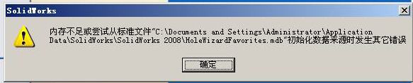

[求助] 哪位朋友看看holewizardfavorites.mdb文件有多大?
发表于 2007-10-27 13:21:14 | 显示全部楼层 |阅读模式 来自: 中国广西梧州
可能偶清理系统的时候给弄掉了。。1 j5 p0 P& }% Z  D' e4 p6 y6 }
6 h8 C, f" }% U" `holewizardfavorites.mdb
5 u' g9 @( ]' G" U( H4 [在C:\Documents and Settings\Administrator\Application Data\SolidWorks\SolidWorks 2008( I( j, b1 u; J3 \; @
1 B) h% d( C5 G* E  D, \. e: G
在弄异形孔的时候提示没有这个
) q2 |% ?$ w# q1 t8 `/ A1 Q! R, I5 Y' \2 d$ |
希望哪位朋友给传一下。。拜托了。。
5 \4 O. t% ]6 D
, M# J  l) n. p- i2 I是SW 2008的
2 f1 G9 j) S4 M1 H0 E1 z! U  Y. v3 m9 x9 S
[ 本帖最后由 陆小凤 于 2007-10-27 13:29 编辑 ]
发表于 2007-10-27 13:43:30 | 显示全部楼层 来自: 中国山东聊城
 楼主| 发表于 2007-10-27 17:45:17 | 显示全部楼层 来自: 中国广西梧州
原帖由 jiaruiqi02 于 2007-10-27 13:43 发表 http://www.3dportal.cn/discuz/images/common/back.gif) F4 b1 ], C! f% k# K+ r9 A
您看看是不是这个。
1 c* Q# Q3 @$ j$ P+ D" A
good :handshake 多谢了啊。。。。。。。。。。。
 楼主| 发表于 2007-10-27 19:03:34 | 显示全部楼层 来自: 中国广西梧州
可以正常使用了。。。。

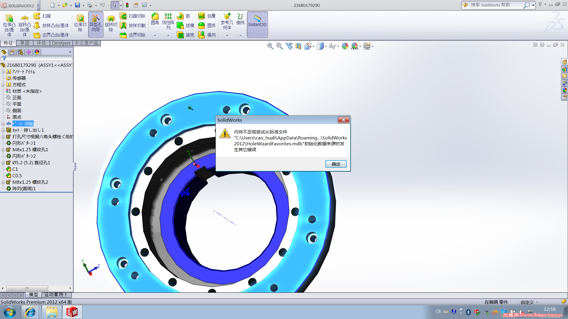

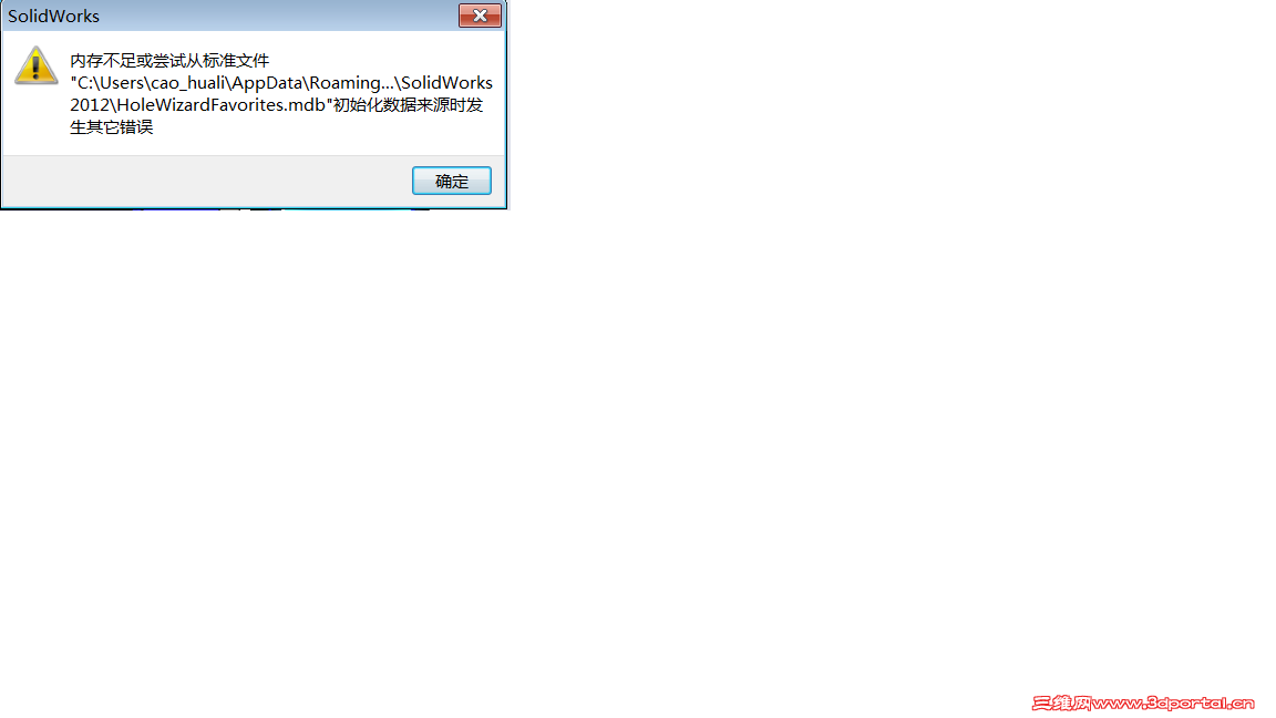

异型孔错误,求各位楼主帮忙6 |1 d) m8 y1 ?0 y
发表于 2015-9-22 13:10:19 | 显示全部楼层 来自: 中国江苏苏州
发表于 2015-9-22 13:11:59 | 显示全部楼层 来自: 中国江苏苏州
发表于 2015-9-22 13:14:40 | 显示全部楼层 来自: 中国江苏苏州
异型孔错误,请各位楼主帮忙,报警文件路径都找不到
发表于 2015-9-22 13:16:12 | 显示全部楼层 来自: 中国江苏苏州
局部放大问题报警内容
