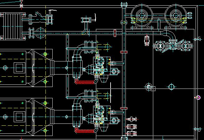

我现在在设计除尘系统冷却水系统,请问各位,我的管路要怎么要画到什么程度才算可以了呢?
5 F6 q  v. j& X; y0 W* A6 U% f是否把管路布置图画出来?各位有参考的图样没有?
- N* Y% G% |" }! f$ S请多指教!
发表于 2007-10-27 12:40:13 | 显示全部楼层 来自: 中国四川自贡
请参考,应该是画出的

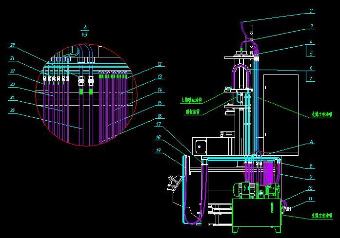

发表于 2007-10-27 15:10:42 | 显示全部楼层 来自: 中国河南周口
我的理解是:管路图必须要出的并且管路图要尽量的浅显易懂。这块怎么画没有具体规定但大部分还是几乎画成了机械装配图的样子,就和2楼给出一样,我用过的两种方法如下:) j( x+ f$ G! z7 N
        1.画成机械装配图的样子
. d- l6 J5 I# [! o3 o. i% V$ j        2.画成轴测图,在空间里面表达管路
4 |9 [+ @" q' u! X3 a: \. R0 G' o 我用的最多的就是方法2,这样工人很容易看明白图纸,但是自己的工作量相当大,方法1一般很少用

发表于 2007-10-27 20:24:29 | 显示全部楼层 来自: 中国河北唐山
画空间立体图比较形象,对于各平面再画平面图。

发表于 2007-10-30 17:34:02 | 显示全部楼层 来自: 中国安徽马鞍山
回复 1# 的帖子
你画什么图?
! A7 x/ X6 d) ~. w# Y5 }& w画原理图,别人看得懂
" C% |' s( ?; _% `2 {画安装制造图,别人要能根据这个安装制造- u5 G5 f5 n' c% ^
这是最低的要求,其次才是求进一步完善。

发表于 2007-11-7 15:11:21 | 显示全部楼层 来自: 中国河南郑州
我们的液压产品全要出管路布置图,当一个产品转为定形产品时,每根管子弯出的尺寸、角度都要确定的。3 T+ E0 ?. R; C; F) V2 Q5 G
装配时要按图布管,不能现场随便装。作为一个正规生产企业应该做到这些的,虽然很麻烦。
