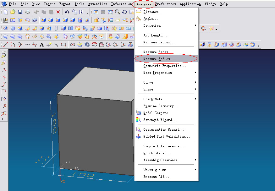

发表于 2007-10-26 19:18:55 | 显示全部楼层 |阅读模式 来自: 中国上海
请教:ug中物体的质心如何才能得到,是那个命令选项?盼望得到热心朋友的解答
发表于 2007-10-26 19:53:59 | 显示全部楼层 来自: 中国广东
以前在UG官方网站上下了个可以直接创建质心的,但是我的UG没有找到官方教材上那个指令.. q* @/ s0 I% b; J3 z. {

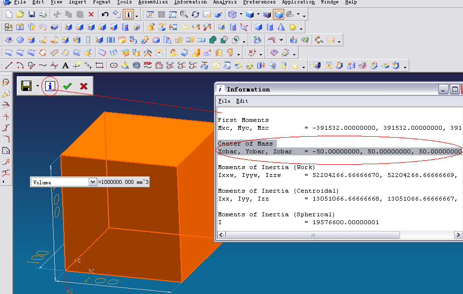

提供另外一种方法给你吧.! m. c% c) T5 \
找到质心坐标,在该坐标创建一个点就OK.
