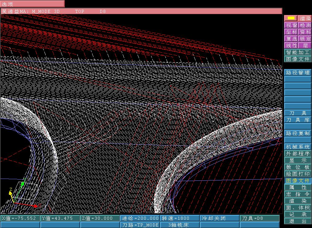

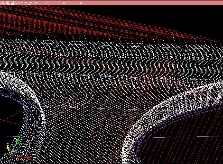

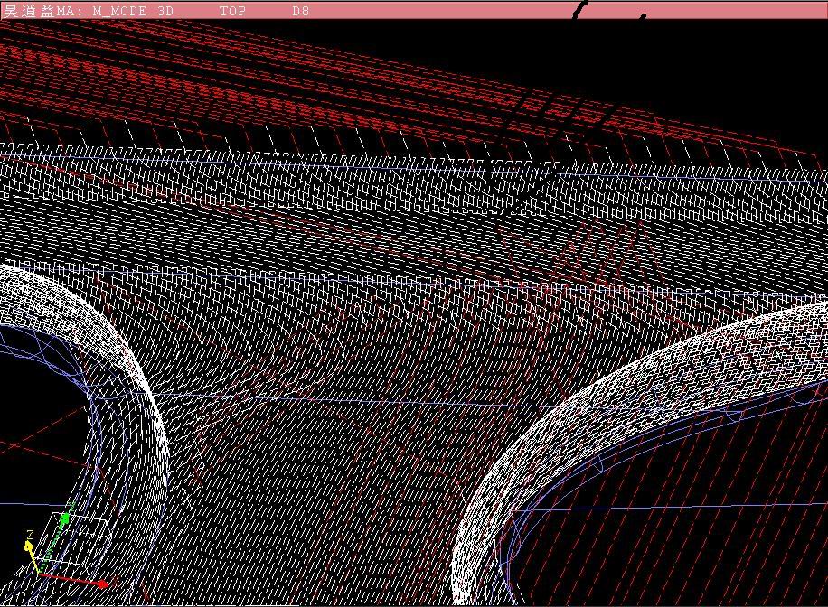

WCU T分层铣等高加平行铣加工,分型面也铣到(平行铣),如何解决分型面走空刀题。

但问题总须解决,WCUT好用但有决点
发表于 2007-10-29 08:22:53 | 显示全部楼层 来自: 中国浙江宁波
把那起始高度设置为低于分型面高度0.05-0.1这样可以不?
发表于 2007-10-29 21:02:20 | 显示全部楼层 来自: 中国福建莆田
用优化刀路可以解决,但还是会抬刀一些,还有就是要做辅助面也可以解决
 楼主| 发表于 2007-10-29 21:42:33 | 显示全部楼层 来自: 中国广东深圳
我把分型面抬高.5MM分型面不是平面
我把分型面抬高.5MM分型面不是平面
 楼主| 发表于 2007-10-29 21:50:37 | 显示全部楼层 来自: 中国广东深圳
高手你指怎样优化,辅助面怎样做.
高手你指怎样优化,辅助面怎样做.
 楼主| 发表于 2007-10-29 21:54:26 | 显示全部楼层 来自: 中国广东深圳
WCUT好像不能做保护面,只能选第二加工面,效跟现在一样.
发表于 2007-10-30 19:48:02 | 显示全部楼层 来自: 中国福建厦门
不懂``看你们研究研究
