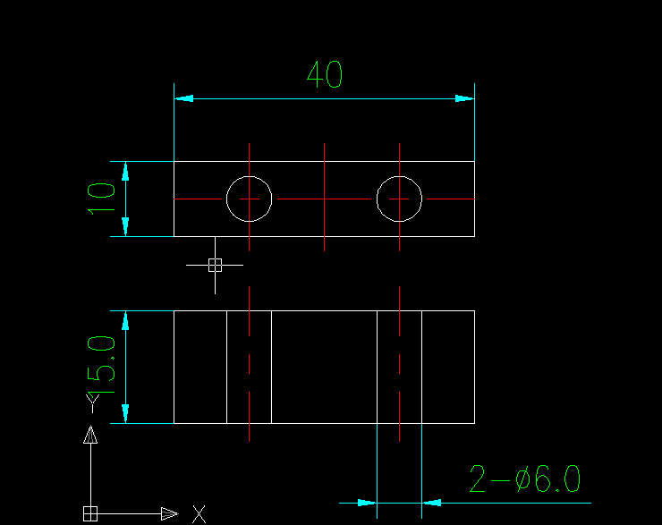

请问这两个孔能不能加工出来,壁厚只有2个毫米,会不会打穿呀。

9 {+ d+ j( m6 Z- `# O* h应该没有问题。
发表于 2007-10-26 11:46:40 | 显示全部楼层 来自: 中国山东济南
没问题,不过这个零件刚性不是很好!如果用在传动负载上可能不行,但当垫子用完全可以!" y+ I3 H" w% N0 n$ M5 P) D
加工的时候一定打好定位孔,留加工余量分两次加工会保证孔的位置度!
发表于 2007-10-26 12:28:52 | 显示全部楼层 来自: 中国浙江杭州
能加工出来,没有说明用途,其余不用考虑
发表于 2007-10-26 13:23:52 | 显示全部楼层 来自: 中国广东深圳
要注意保证你加工时夹住工件的垂直度及钻孔工具的垂直度
/ _) L! W* I% p3 E这两点保证了是完全可以加工出来的

这东西做出来肯定没问题,估计我用台钻就可以完成了
发表于 2007-10-26 14:43:56 | 显示全部楼层 来自: 中国山东青岛
能是能,但我看加工难度不小.
' u3 n+ r0 i1 `4 i- d如果是垫片,最好考虑用多个薄垫片代替.

不要用夹紧方式.最好用四个油缸压紧

没问题,不过钻头要磨好一点.
发表于 2007-10-29 06:29:20 | 显示全部楼层 来自: 中国天津
看来是用作垫块。加工成型没有问题。如有特殊精度要求,如平行度、垂直度,最好用工装夹具。

用工装夹具是好做的,并能保证较高精度。但楼主应说的明白一点,比如材料、精度、批量等等。 最薄的壁厚是2毫米,钻头磨好是关键。
